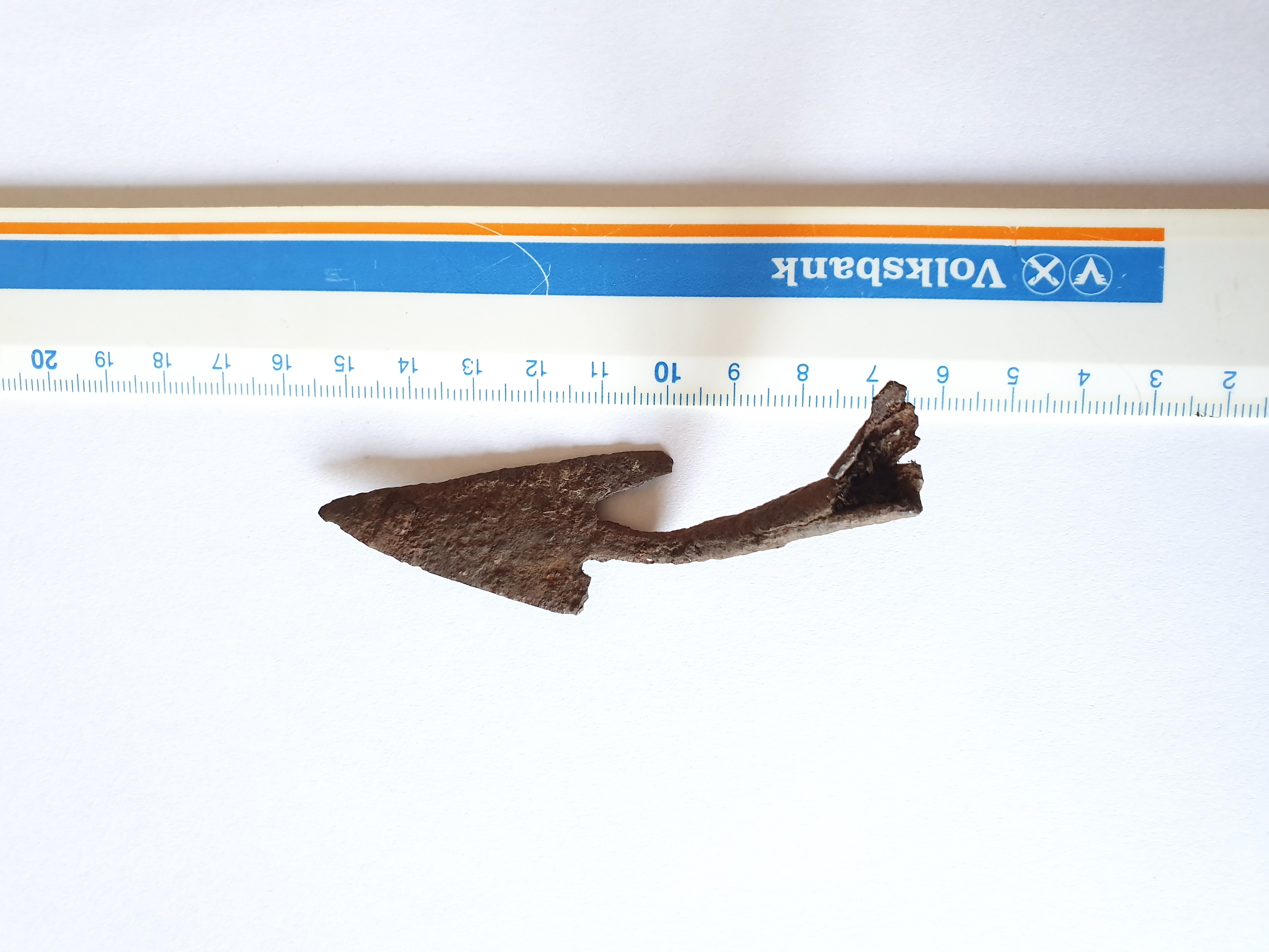

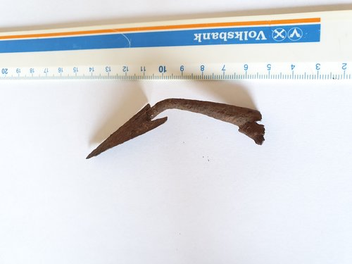

Habe heute seit langer Zeit mal wieder die Sonde geschwungen, und siehe da, eine Pfeilspitze :jump:
Lag nicht sonderlich tief an einem sehr steinigen Hang im Wald. Leider etwas verbogen, aber das mindert die Freude nicht. :D Kann mir eventuell jemand bei der Alterbestimmung helfen? Bin über jeden Hinweis dankbar :thanks

Das ist eine sogenannte ungarische Pfeilspitze. Datierung 10. Jahrhundert.

Bin in dem Thema Pfeilspitzen leider wenig bewandert. :D Wird die Bauweise nur ungarisch genannt, oder stammt diese Pfeilspitze wirklich aus Ungarn?
Habe außerdem Folgen Text im Internet gefunden:
"Der Unterschied zwischen den ungarischen und den germanischen Pfeilspitzen ist auch für den Laien einfach zu erkennen. Die Germanen steckten den Pfeil auf eine Metalltülle, an die sich die Spitze anschloss. Die Ungarn formten am anderen Ende der Spitze einen Dorn auf den sie den Pfeil spießten."
Dieser Text bezieht sich aber wahrscheinlich auf eine frühere Periode? Oder was meinst du dazu?

Es handelt sich um eine Flügelpfeilspitze aus dem Mittelalter mit einfach geschmiedeter Tülle und kurzen Wiederhaken.
Pfeilspitzen mit Wiederhaken sind schwierig chronologisch zu klassifizieren wenn die Beifunde fehlen.
Sie wurden das gesamte Mittelalter hindurch geschmiedet und treten in Gesamteuropa, insbesondere aber in Mittel- und Westeuropa auf.
Sie sind zu militärischen wie auch zu jagdlichen Zwecken verschossen worden.

Militaerisch eher weniger ;-)
Beitragvon G.Buchner » Sa 12. Dez 2020, 13:10
Genau umgedreht, selten zur Jagd!
