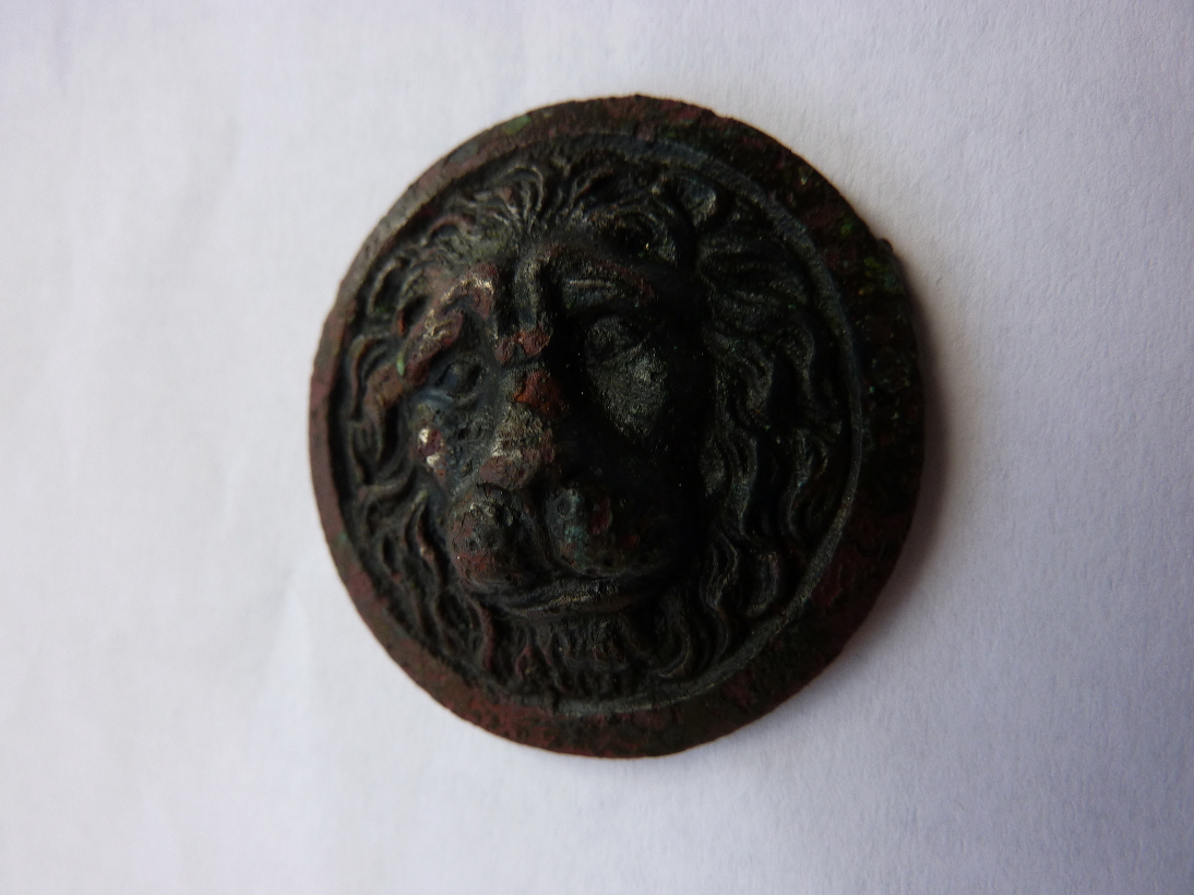

ich habe diesen Löwenkopf gefunden,und versucht Ihn zu reinigen und wieder tragbar zu machen .

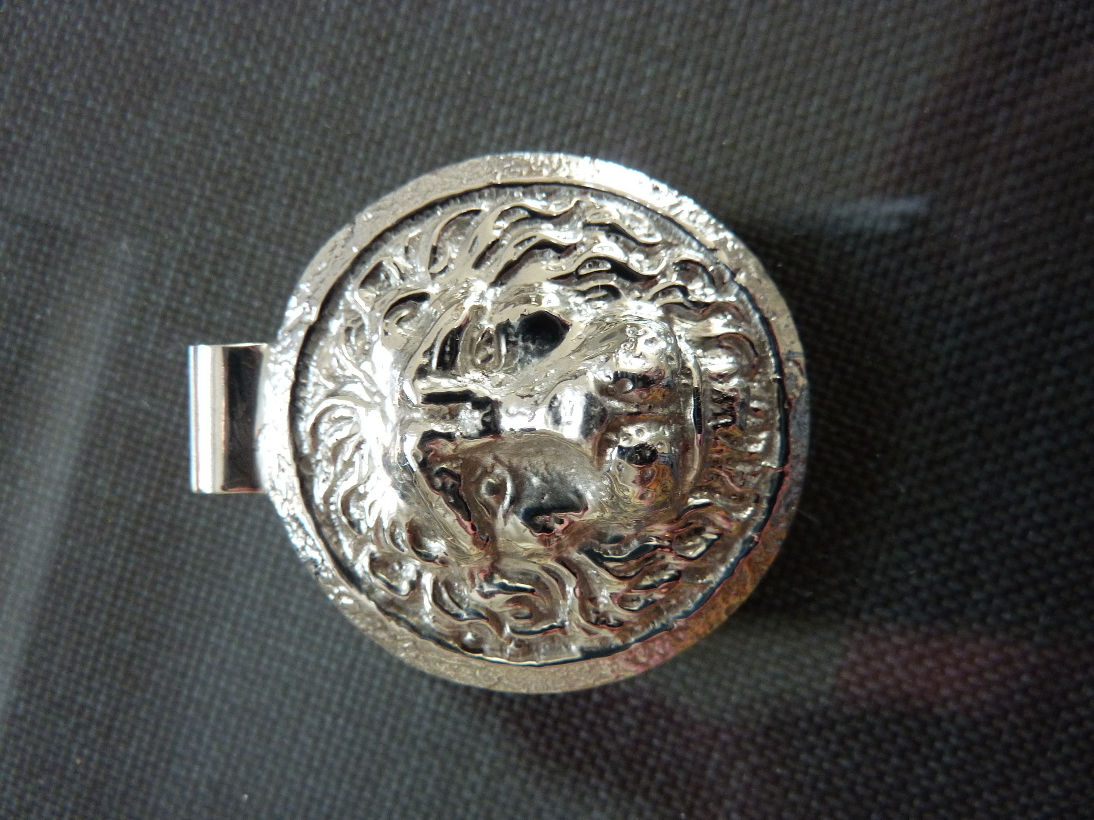

Also als erstes mit dem Dampfstrahler drüber gegangen damit der lose Dreck alles runter kommt, dannach das Teil ins Microclean Nadelbad gegeben für ca 1 Stunde . Ist ein tolles Gerät und sehr effektiv ,gerade bei den verschiedenen Patinas !
Dann aus gleichfarbigen Blech eine Öse geformt und mit sehr niedrig fließendem Lot drangelötet .
Zum Schluss mit Sidol und einem Lappen auf Hochglanz poliert .

Sicherlich mit viel Liebe gemacht und auch bestimmt gut gemeint,
allerdings ist aus Sicht eines Archäologen oder eines Restaurateurs das Fundstück zerstört und nicht mehr zu gebrauchen, die Veränderungen daran sind zu gravierend bzw. läßt sich der Löwenkopf nicht mehr in den ursprünglichen Zustand versetzen.
Besser wäre es gewesen das Fundstück so zu belassen wie es auf Bild.1 zu sehen....reinigen ok, aber an einem Fundstück das möglicherweise tausende Jahre alt ist herumzulöten und dann auf Hochglanz zu polieren ist suboptimal.

Und falls sich noch Textielreste daran befanden, sind die nun auch weg. :(

Als Altersstarrsinniger ,zu den Jüngeren sagt man Beratungsresistente, muss uch sagen dass ich Ihre Meinungen zwar toleriere aber nicht akzeptiere !
Ob der Römer und Kelte auch so denkt wie Sie wage ich zu bezweifeln !
Ich hatte mal vor langer Zeit eine Schnalle auf gleiche Weise bearbeitet ,und siehe da ,unter einer dicken Patina Schicht ,vorher absolut nicht sichtbar ,kam eine Jahreszahl und 3 eingeritzte Initialien zum Vorschein ! Die Person von ca 1700 war bestimmt nicht
stolz auf eine Gürtel(Schuh ,LederRiemen) Schnalle die nicht glänzte und funkelte ! Er hat sich wohl an dem URSPRÜNGLICHEN ZUSTAND der Schnalle erfreut :mrgreen:
Zu den Textilresten : Ich hätte zuerst gefragt ob und welche Befestigungen an dem Kopf vorhanden sind oder waren .
Darauf hätte ich mit einem klaren Nein nichts vorhanden antworten können :mrgreen: Und das man den Kopf damals schon an Textil oder Leder geklebt hat ..............na ich weiss nicht .Er war und ist auf der Rückseite a....glatt ,sonst hätte ich mir die Mühe sparen können eine Öse hin zu pfrimeln .Die Arbeit hätte ich mir geschenkt !
Und ob das jetzt zerstört ist liegt meiner Meinung nach im Auge des Betrachters !
Also für mich Hr.Kaleu ist der URSPRÜNGLICHE ZUSTAND ,ihre Worte ,das Original wie es einmal ausgesehen hat ,und nicht was nach 1000 Jahren Gülle saurer Regen und Kunstdünger noch übrig geblieben ist !

Tatsache ist, dass in der modernen Restauration versucht wird die Patina so gut es geht zu erhalten, da diese zur Originalsubstanz gezählt wird. Sie gilt als Beweis für das Alter eines Objekts (besonders bei Metallobjekten). Eine Patina besteht bzw. entsteht nicht durch Gülle, sauren Regen und Kunstdünger (außer evtl. die äußersten Schichten) sondern durch die Verwitterungsprodukte der Oberfläche, Sedimentation von Schwebteilchen der Luft (Staub, Aerosolen) sowie den chemischen Reaktionsprodukten dieser Stoffe (auch im Erdreich).
Trägt man alle Schichten komplett ab, ist eine eindeutige Altersbestimmung durch die chemischen Eigenschaften der Patina nicht mehr möglich, da Metall nicht im Inneren des Objekts altert. Würde man eine exakte Kopie danebenlegen, würde kein Wissenschaftler herausfinden können welches Stück das Orginal und welches die Kopie ist.
Ob das Objekt nun schöner ist oder nicht liegt wirklich im Auge des Betrachters und der Löwenkopf bleibt auf jeden Fall eine Augenweide!

Als "ursprünglichen" Zustand meinte ich nicht den Zustand wie der Gegenstand zu seiner Zeitepoche aussah, sondern wie er auf dem ersten Bild zu sehen ist (war), es ist aber auch logisch das man einen mehrere tausend Jahre alten Bodenfund nicht in seinen ursprünglichen Zustand kann versetzen.

Durchmesser ca 3,5 cm und Gewicht 17 Gramm. Ich denke für einen Knopf zu groß.
