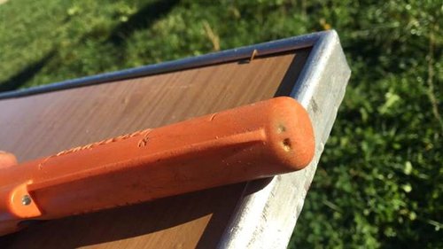

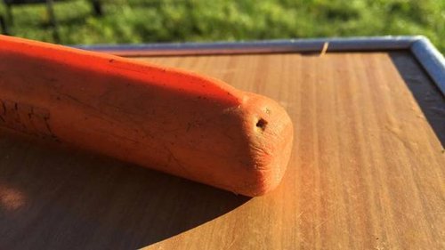

Hallo zusammen,
bitte passt etwas auf wenn ihr mit dem Pinpointer in der Erde stochert. Die Spitze des Garrett Propointer AT schleift irgendwann durch und bekommt Löcher.
Tipp: Im Baumarkt gibt es Kappen für Stuhlbeine. Diese in warmes Wasser einlegen und darüber ziehen.

Beitragvon Ebinger1 » Do 25. Aug 2016, 18:01
Oder...
mit Sekundenkleber Strahlmaterial (Korrund???) aufbringen.
Hat ein Sucherfreund aus GB gemacht, vor 2-3 Jahren...
bis jetzt keine Probleme. :thumbup
Beitragvon Wallenstein » Fr 26. Aug 2016, 18:41
Der Chef der DSU hat beim Importeuer angefragt. Es wird nicht als Garantiefall anerkannt. Jeder muss selbst Sorge tragen, dass der Pinpointer nicht durchschleift.

Beitragvon maxxit » Fr 31. Aug 2018, 09:26
Habe mir auch den Garrett bestellt.
Bevor mir das Teil nun Lochfraß bekommt, werde ich die Spitze versuchen zu schützen. Hat sich das mit den Stuhlbeinabdeckungen o.ä. bewährt? Benutzt das jemand?
Verrinngert es nicht die Suchtiefe oder kann man das vernachlässigen?
Daniel
maxxit Offline
Beiträge: 8
Registriert: So 26. Aug 2018, 14:17
Beitragvon Olaf » Fr 31. Aug 2018, 12:48
entweder stuhlbeinkappe drüber und alle paar jahre wechseln
oder einmal im jahr die spitze in irgendeine farbdose stecken die man grad offen hat
da geht von heizkörperlack weiß bis metallschutzlack fast alles
oder den finger von einen putzhandschuh abschneiden und drüber ziehen, seid doch nicht so einfallslos :P

Beitragvon Digitangel » Fr 31. Aug 2018, 14:26
Meine PinPointer werden vorm 1. Einsatz mit Panzertape abgeklebt.
Wenn dies mal durchgescheuert ist, gibts nen neuen Verband. Bisher Null Problemo.....
