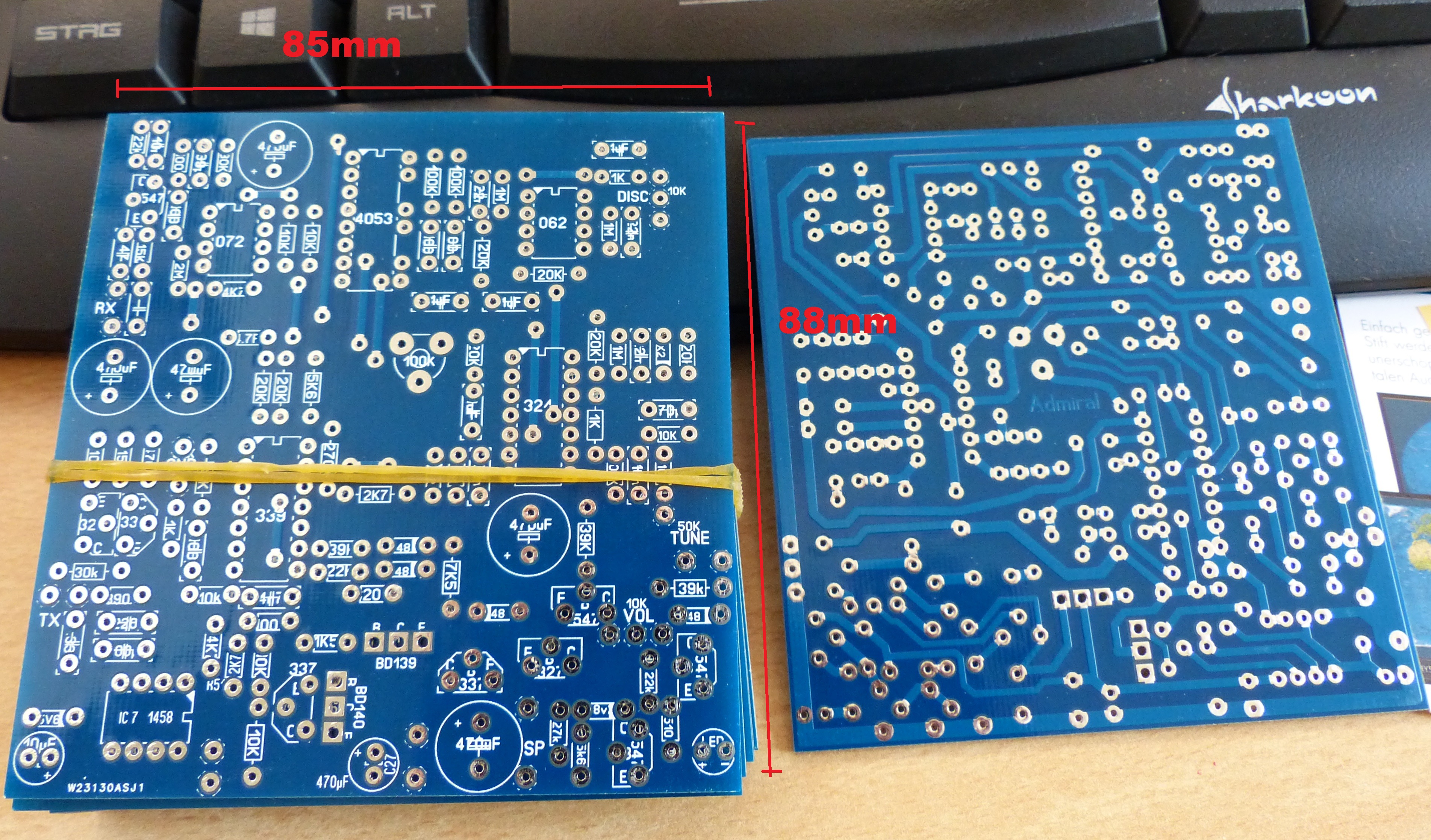

Hallöchen, ich hab vor ein paar Tagen mal Platinen für den Selbstbau bestellt.
Ich könnte einige wenige Platinen abgeben, die Unkosten belaufen sich auf 12€ inkl. Versand, Verpackung und Paypal, ab der 2. Platine 10€.
Bilder anbei, die Abmaße betragen gerade mal 85mm x 88mm
Olaf Offline
Beiträge: 579

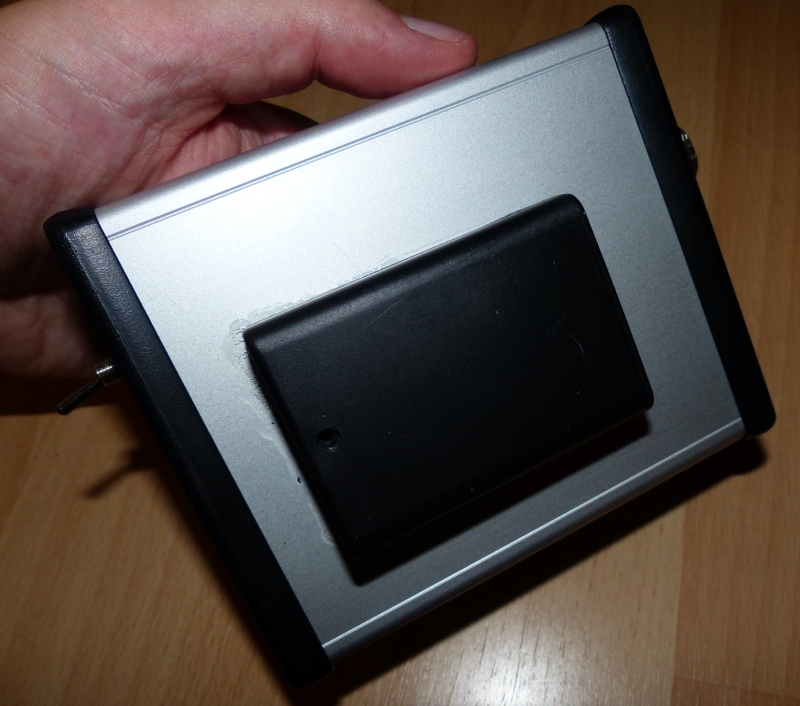

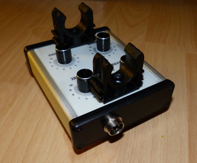

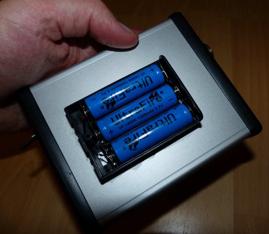

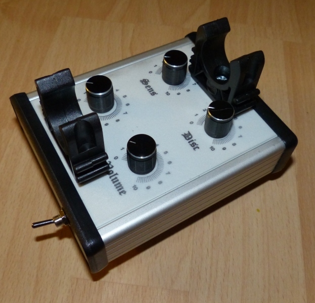

Beitragvon Olaf » Do 3. Aug 2017, 21:26
so ich hab mal wieder etwas weiter"entwickelt"
wieder etwas kompakter, leichter, robuster ...... schöner :)
Olaf Offline
Beiträge: 579
Beitragvon Olaf » Do 3. Aug 2017, 21:34
Abgedrosselt mit sauberem Disc und max 1/4 Sens bringt der 30-35cm mit 27cm DD Spule auf eine Gürtelschnalle in Luft gemessen, ein Elektriker-Seitenschneider wird dabei ausgeblendet.
Im Boost Mode ist leider kein guter Disc möglich, Eisen kommt abgehackt als Signal-Brocken durch allerdings kann man die Gürtelschnalle dafür auf bis zu 45-50cm orten.
Naja man muss eben immer abwägen, bequem Suchen und weniger buddeln oder einfach nur tief.
Aber wenn man sich unsicher ist kann man es am Signalverhalten etwas erkennen wenn man ein 2. oder 3. Mal über die Fundstelle schwenkt. ;)
Nachrüsten mit Leitwertanzeigen ist möglich aber kostet mich nochmal ein paar Stunden und etwas mehr Gewicht am Handgriff.
