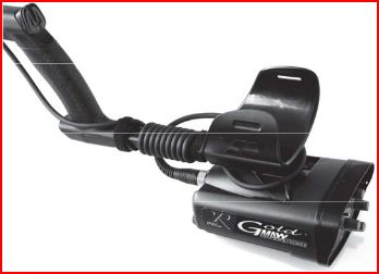

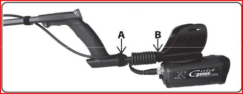

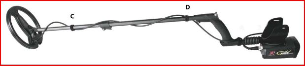

Beitragvon vali_p » Sa 1. Feb 2014, 11:01
Ich halte das Aufwickeln des Kabels so nahe bei der Spule für keine gute Lösung. Eher etwas weiter oben anbringen.[/quote]
Habe auch den eindruck das es stimmt, bis vor kurzem hatte ich auch wie oben angezeigt, das Kabel so nahe an der Schpule aufgewickelt, es soll falsch sein, am besten oben anbringen , merke wirklich den unterschied, hier ein paar bild vom hersteller( mein fall) :)
Gruss Vali
