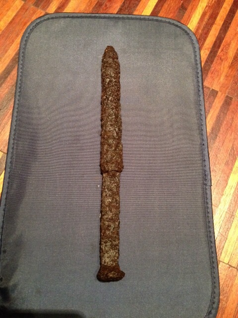

Du hast geschrieben das du ein misch Ton bei Eisen reinbekommst,das ist gut,denn er unterscheidet ganz klar Schrott von geschmiedeten Eisen und deswegen kann es auch Mall passieren das Mann eine Lanze oder ne pfeilspitze oder auch ne alte Axt ausbuddelt.
Deswegen sowas zu diskriminieren halte ich nicht für angebracht.
An die Rosinen dranzukommen kommt Mann an Schrott nicht vorbei ;)

Beitragvon Dalmat » Mo 23. Dez 2013, 22:01
Majo hat geschrieben:Das stimmt, hab auch ein geschmiedetes Türband gefunden. Schaut gut aus, muss halt noch sauber gemacht werden. Mir macht das ja nichts aus das graben, lieber einmal zuviel als einmal zu wenig.
Nur so funktioniert das ganze :thumbup
Hier das beste Beispiel von gestern
