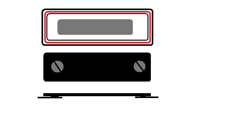

Ich will hier nicht klugscheissen, aber vor über einem Jahr habe ich mir schon Gedanken über ein wasserdichtes Akkufach für die XP Spule gemacht (siehe Skizze).
Skizze Oben:
Hier sieht man den Akkuschacht mit dem darin liegenden Akku (in der Skizze grau),
die rote Linie stellt einen rechteckigen O-Ring dar der in einer Nut lieg !
Skizze Mitte:
Die Abdeckung des Akkufaches die mit zwei Drehverschlüssen zu verriegeln ist (per Schraubendreher oder Münze) !
Skizze Unten:
Die Akkuabdeckung im Querschnitt, gut zu sehen das Prinzip der Verriegelung !
Sicherlich eine sehr einfache Lösung die aber garantiert wasserdicht ist, zumindest bis Hüfthöhe (100cm) :thanks
