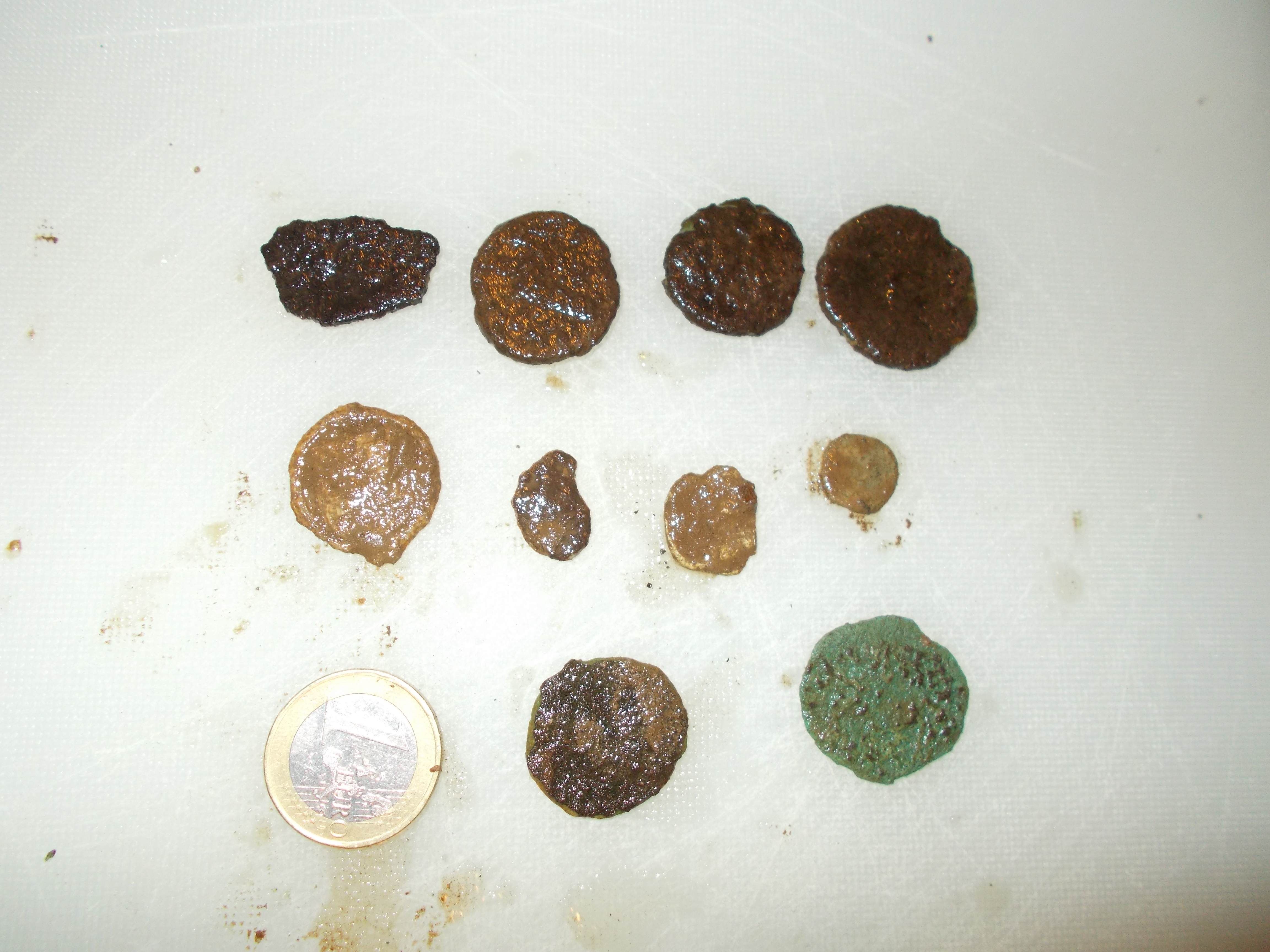

Beitragvon DOC.ATX » So 29. Mär 2015, 02:06
Eine Stunde unter Hochspannung
Heute war ich mit dem Garrett ATX mit der Standartspule unter einer Hochspannungstrasse in Aktion. Dort habe ich auf einem Wiesenbereich in den letzten Jahren immer wieder ein paar Münzen gefunden. Kein Sucher lässt gerne Römermünzen vergammeln. So rettete ich auch diese. "Man nimmt sie halt mit", sagte mal ein Sucher aus Bayernland. Da da bei den letzten Suchen mit anderen Geräten nichts mehr an dieser Stelle zu finden war, bin ich da heute mal mit dem ATX hingefahren.
Beim Einschalten des Gerätes gab es ganz schlimme Störungen durch die Hochspannungsleitung und der Boden dort ist nach einem Waldbrand vor ein paar Jahren auch nicht einfach zum detektieren. Also Frequenzabgleich und Bodenabgleich gemacht und es konnte losgehen. Die Münzen unten habe ich innerhalb von einer Stunde in Tiefen von 10 cm bis 30 cm gemacht.
Vor einem Jahr war ich an dieser Stelle mit einem Sucher der seinen Minelab GPX 4500 nach 20 Minuten ausgestellt hat und lieber eine Brotzeit einlegte. Funde: Null.
Nach einer Stunde begann es sehr stark zu regnen. Das war dann das Ende des Suchtages. Platschnass bin ich am Auto angekommen und habe mich erst mal zuhause in die heiße Badewanne gelegt.
