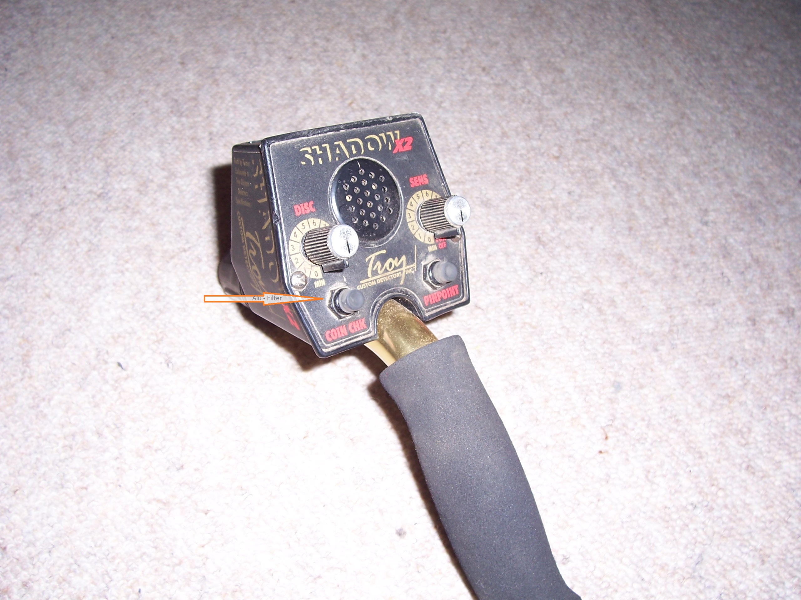

Beitragvon Olaf » Mi 31. Jan 2018, 11:40
du benötigst einen Detektor mit sauberen notch filter, kennen viele nicht
und die die den haben wissen nicht wie man den am besten einstellt :gruebel:

Beitragvon 8hunter » Do 1. Feb 2018, 19:55
mein Notch Filter :mrgreen:
