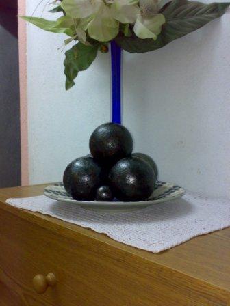

hier meine KANONENKUGEL floh
Bild 041.jpg (30.49 KiB) 2532-mal betrachtet

Beitragvon Tobi74 » Sa 22. Dez 2012, 21:14
wie schwer sind die :?: :shock:

Beitragvon manuel » So 23. Dez 2012, 01:22
sehen voll toll aus =)

Beitragvon Ebinger1 » So 23. Dez 2012, 23:59
Schöne Teile!
Wie hast du die restauriert / konserviert?

Beitragvon floh » Mo 24. Dez 2012, 14:06
grüss euch so eine Kanonenkugel wiegt ca 3.90 kg Dm ca 11 cm und gereingt habe ich sie mal grob dann hinein in ein Gefäss mit Obstessig da lass ich sie 2-3 Tage drinnen dann unter Wasser mit einer Drahtbürste reinigen und das wiederholen bis sie sauber ist.Ist eine Französische aber die österreicher hatten ungefähr das gleiche Kaliber und wenn sie zu klein war wurde sie einfach in ein Tuch eingewickelt bis sie in das Rohr passte un dann abgefeuert. Floh

Beitragvon Ebinger1 » Mo 24. Dez 2012, 14:18
Ich mache für größere Eisenteile die viel Masse und eine gut Substanz haen immer eine 20-25% ige Essiglösung aus Essigessenz.
Die gibt es auf 80% im Gastrogroßhandel so um die 6€ / Liter.
Alternativ habe ich mir ein Elektrolysebad gebaut... geht auch sehr gut.
Die Elektrolyse betreibe ich mit einem Batterieladegerät und gebe ein wenig Ätznatron mit ins Wasser.
