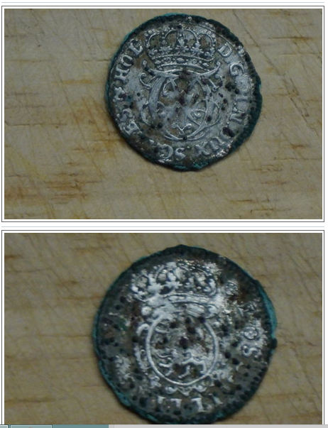

Habe meine Silbermünze reinigen lassen.
Beitragvon Feldflüchter » Mo 16. Mär 2015, 10:52
Hallo!
Man soll ja die Münzen so lassen wie sie sind,hört man immer wieder. Aber ich wollte mal wissen wie mein Uhrmacher die Münze sauber bekommt.
Mechanisch , nicht Chemisch. Hatte vorher vergeblich versucht die sehr harte verkrustung mit Natron zu beseitigen.
Hier nun das ergebnis, für mich ist es in Ordnung. kosten : 6,30 Euro
Muß aber noch mal fragen wie er das gemacht hat . Was sagen die Profis dazu ? Danke !

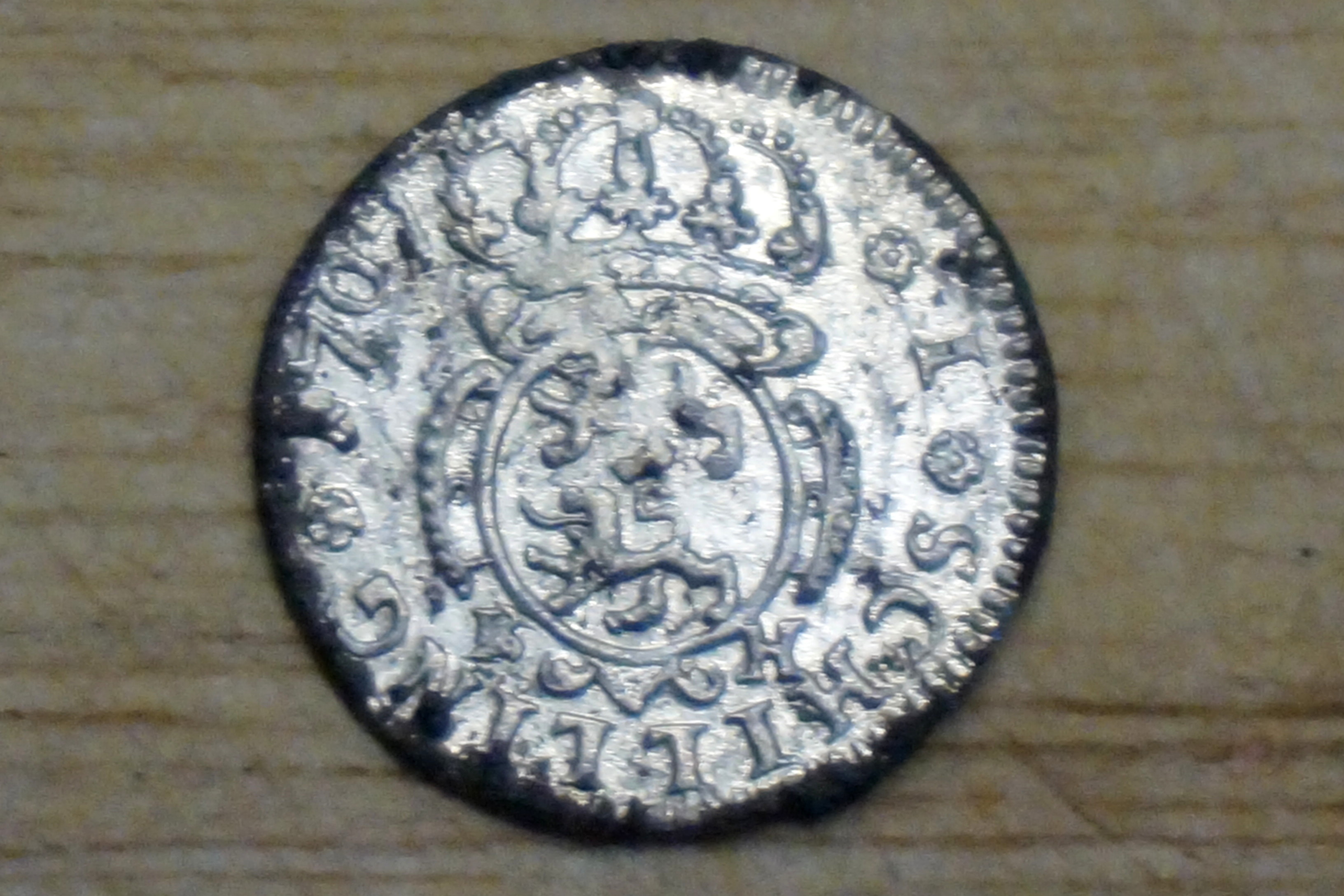

Beitragvon Feldflüchter » Mo 16. Mär 2015, 14:52
Hallo!
wie mans macht ist es falsch,was nutzt mir die Münze wenn ich nur sehr wenig darauf erkennen kann. Aber ich probiere es mit der Salzsäure morgen mal aus.
Habe noch einige AF 1/48 sibertaler kaum zu erkennen,davon werde ich einen opfern für das Experiment. Habe in der Apotheke 33% salzsäure bestellt.
kosten ; 250 ml , 2,95 Euro . Wie lange sollte ich die Münze in der säure liegen lassen ? Danke !
