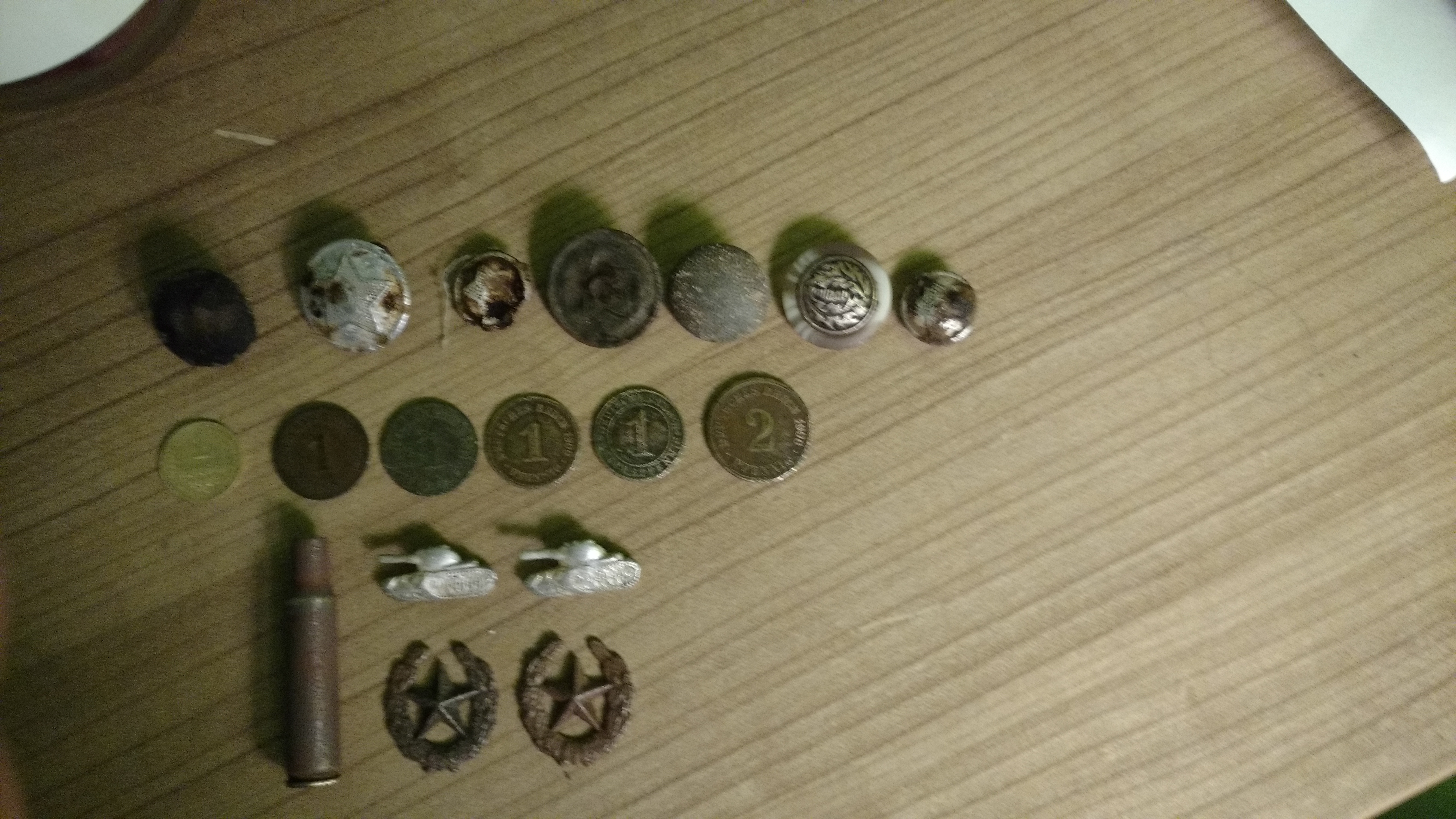

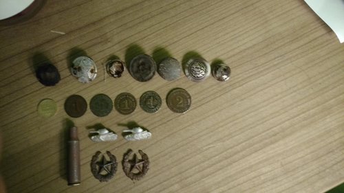

Gestern habe ich endlich mal Zeit gefunden und war mit dem GM5 gut 4 Stunden im Wald.
Ich bin zu einer Stelle gefahren, wo ich zwar schon oft war, aber am Ende immer etwas brauchbares rauskam.
Meine Einstellungen:
Disc-Mode: 2-Ton
Disc-Level: 2
Power-Level: 27/28
Frequenz: 8KHZ Stufe 1
Was ich unbedingt nochmal hervorheben möchte, ist die Laufruhe, selbst bei diesen hohen Einstellungen.
Härtere Stöße gegen die Spule erzeugen ein "gutes" Fehlsignal, mit ein bisschen Vorsicht, kann man diese aber vermeiden.
Manche Steine kamen als schwaches Silbersignal rein, ich bin der Meinung, künftig rauszuhören und zu sehen was ein Stein ist und was nicht.
Kann ich mich darauf verlassen? :lol:
Bis auf die tiefen Töne, habe ich alles gegraben und wie Digitangel schon schrieb, wurden Münzen mit einzelnen Strichen angezeigt.
Folien wurden druchgehend richtig angeziegt, bis auf eine ganz alte, hart zusammengepresste und ziemlich tiefliegende.
Bis auf 3-4 Eisenringe und 1-2 größere Eisenteile, hatte ich kein weiteres Eisen graben müssen.
Ich habe generell tiefer graben müssen, auch die Münzen aus dem Kaiserreich lagen ziemlich tief.
An 18khz trau ich mich nach meinem Lufttest nicht so recht ran... :roll:
