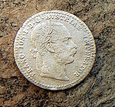

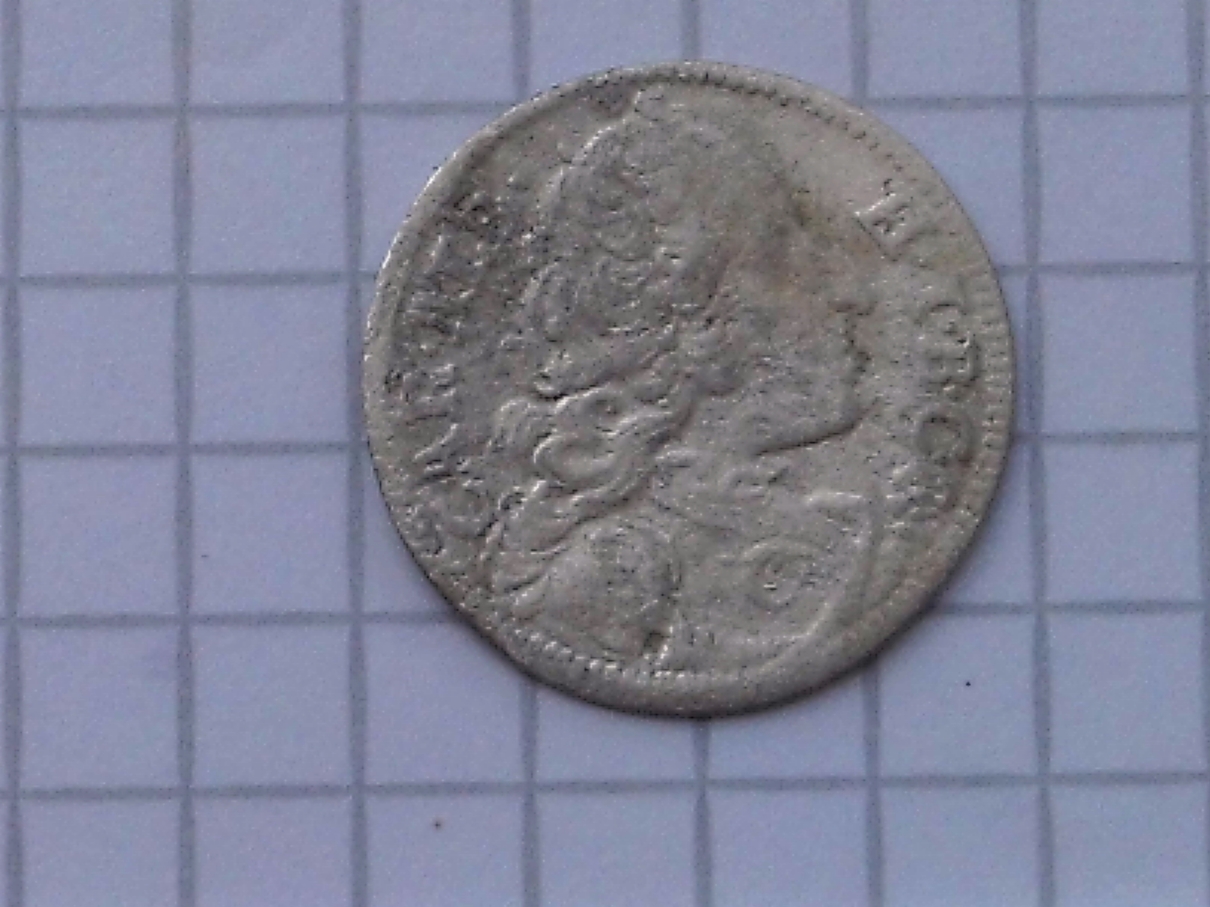

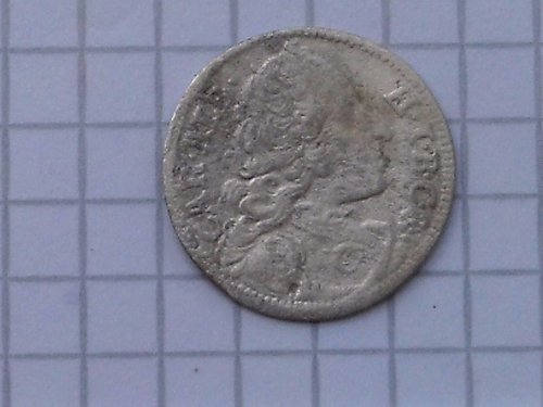

Hätte eine Frage, und währe Dankbar für Hilfe.
Würde gerne Wissen wie Ihr eure Silbermünzen so sauber macht, aber so das die Patina nicht beschädigt wird ?
Ich habe sie bis jetzt in die Zitrone in der gelben Flasche getan bis der ganze Grünspan weg ist, kann manchmal über Nacht dauern, und danach gut abspühlen mit einer ganz weichen Zahnbürste.
Bis letzter Woche dachte ich eigentlich das das so past, aber mir hat ein Münzhändler gesagt das die Münzen falsch gerreingt wurden und sie so ziemlich an Wert verlieren.
Da es aber sehr viele Methoden gibt und auch angewendet werden, und ich wirklich verwirrt bin was denn jetzt die richtige Methode ist erbitte ich vllt. von ein paar alten Sammlern ( wenn sie im Forum vertreten sind ) hilfe ,...
Habe gelesen mit echter Zitronensäure 2 min., oder mit EDTA usw.
Bitte helft mir, fals ich sie wirklich falsch gereinigt habe, dann habe ich knapp 100 Silberne kaputt gemacht.
Oder wie sieht es mit den speziellen Silber Reinigungsbäder aus, oder Ultraschall, währen das gute möglichkeiten ???
Z.B. siehe Bilder
Juni Moosstrasse 15 Franz Joseph 10Kreuzer 1870 001.JPG (262.41 KiB) 7059-mal betrachtet
