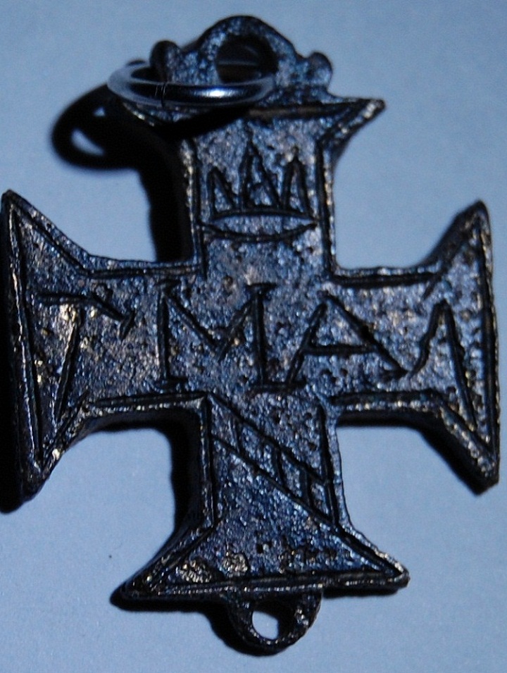

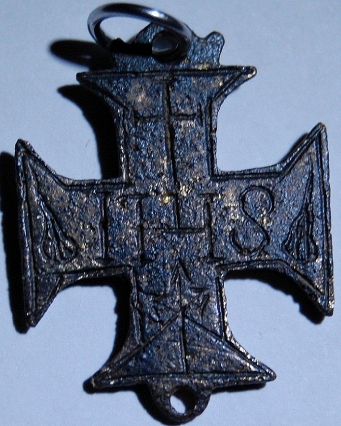

Liebe Forenmitglieder,
ich habe hier an anderer Stelle :arrow: (viewtopic.php?f=35&t=53) einen Bodenfund, in Form eines kleinen Bronzekreuzes beschrieben. Bei der späteren Aufbereitung dieses Fundes habe ich leider eine Enttäuschung erleben müssen. Ich gab es an den hier ortsansässigen Goldschmied um es "reinigen" zu lassen. Hierbei ging es mir primär um die Entfernung der nach meiner Wasser- und Zahnbürstenreinigung verbliebener Schmutzreste, in den Gravuren und an den Kanten, sowie der Anbringung einer neuen Aufhängeöse. Bei Abholung musste ich jedoch feststellen das er das Objekt so "gut " gereinigt hatte, das dabei die schöne und gleichmäßig tiefgrüne Patina, leider großflächig ganz entfernt bzw. stark abgetragen wurde.... :shock:
Dies ist an den, auch hier beigefügten Bilder leider gut zu erkennen. Habe es leider Verpasst, zur besseren Gegenüberstellung, Bilder von vor der Reinigung zu machen.
Meine Frage an dieser Stelle wäre jetzt, auch um zukünftig anderen eine derartig Erfahrung zu ersparen. Wie reinige ich einen solchen Fund selbst, sanft und kostengünstig ( möglichst ohne Ultraschallreiniger), und erhalte dabei die über die Zeit entstandene Patina? Und könnt Ihr mir u.U auch gute und einfache Tipp`s zur Reinigung von anderen Buntmetallen geben?
Vielen Dank im voraus für eure Anregungen.....
Andy

Bronze zunächst unter Wasser abspülen, Verkustungen vorsichtig mit Zahnstocher unter Lupe entfernen. Manche legen den Bodenfund auch vorher in Pflanzenöl ein damit es auf weicht.
