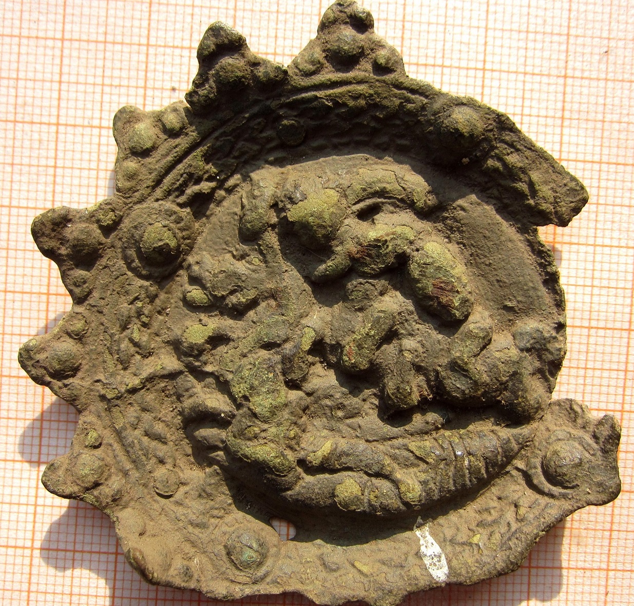

iwelche Vorschläge wie ich dieses angedatschte RenaissanceZiertellerchen hier angreifen soll ?
welche Säure ? wiewiel Strom ? Garzeit ?
ich würd ja erst mal Reduktion vorschlagen um Patina mürbe zu machen, dann aufschäumen mit Backpulver, anschließend mit 00-Wolle den ganzen Schmodder runterschrubben u schließlich EDTA u anschließend noch mal etwas polieren in der Hoffnung das Rotrotz aus den bestimmt vorhandenen Kraterchen kommt u alles wieder schön authentisch goldgelb wird .....aber bin auch für Alternativvorschläge zu haben u dauert bestimmt noch paar Minuten bis ich Salzwasser Alu Tellerchen blabla :mrgreen:
iwelche Tipps welches Motiv da hoffentlich sauber rauskommt ?
ich setz auf Georg der gerad halbinsektoiden Drachen spießt :popcorn:

Tja Oberon, da hast ja ne (Fast)Leiche an Land gezogen, viel falsch kann man da wohl nicht mehr machen beim freilegen des Motives.
Das Stück hat arg gelitten, vieles ist an den Rändern abgebrochen, und eine dicke Borke hat sich über alles gelegt und die willste nu wech haben.
Meine Vorgehensweise ist eigentlich immer gleich, erstmal lufttrocken lassen, dann fliegt alles in meine Bütt in der ich Regenwasser auffange, wobei das Regenwasser keine Rolle spielt, es ist einfach nur schön nass und kann Sachen sauberer machen. ;)
Wenn der grobe Dreck dann runter ist wird bestimmt um welches Material es sich handelt, bzw handeln könnte und sortiert ob Schrottkiste, oder weitere Behandlung.
An diesem Punkt bist du ja nun angekommen.
Wenn ich richtig liege, dann haste da was aus Messing/Bronze, auf jeden Fall keine gute Legierung erwischt.
Ab zum Kaufmann deines Vertrauens, ne Rolle Alufolie gekauft, ne Flasche Essig 25% und ein Töpfchen aus Plastik, am besten mit Deckel brauchste noch.
Unten in die Schale/Schüssel/Becher oder was anderes geeignetes den Boden mit der Alufolie großzügig auslegen,gern auch an den Rändern hoch und darauf dein Fund. Das ganze mit dem Essig übergießen bis alles bedeckt ist was sauber werden soll und wenn du Bock drauf hast, dann packste oben drauf noch ne Alufolie. Deckel drauf und dann heißt es warten bis der Spak sich beginnt zu lösen. Bei dem Panzer der hier zu sehen ist wird das ne Weile dauern, aber keine Angst, dem Fundstück passiert dabei nix, solltest du das mal vergessen.
Je länger das ganze wirken kann, um so besser geht das olle Zeugs ab.
Willste dann die Patina erhalten, nimmste eben nur ne Handbürste und schrubbelst den Dreck runter, willste wieder den Glanz, dann musste doch mit feiner Stahlwolle drauf, oder einer Polierpaste, oder Natron, oder was weiß ich.
Zum Motiv, scheint Biblisch zu sein, mit Palme und so.
Gruß Niklot

25% Essig, hmm.....klingt aggressiv u interessant :twisted:
reduziert gerad still vor sich hin u keine Zeit zu schauen ob schon mürbe......muss schon wieder voll viel unterwegs jetze :roll:

Beitragvon Oberon » So 21. Sep 2014, 23:27
Sylisia hat geschrieben:Vielleicht sitzt er aufm Pott... und das Fundstück neben sich auf der Fensterbank :P
hast Hellbunny beschworen u deswegen weißt wo das Schälchen sich befindet, ja :shock:
das übelst kalt im Bad (frag bunny) was jetzt zu eher gemächlichen Verlauf von Reduktion führt
ganzen Sonntag rumgeheizt u deswegen reduziert Lust mich mit Reduktionsverlauf zu beschäftigen
aber kurz rausgenommen u rübergewischt hab ichs eben = grün schon richtig flächig u insgesamt zu ca 70% runter :twisted:
anstehende´Cupritschicht aber noch richtig dick u von gülden Glanz bisher keinerlei Spur
suppt jetzt wieder in angeschmodderter Brühe mit viertelzersetzten Alufoliengeknüll neben Pott rum u nur Hellbunny weiß, was, wann, u vor allen Dingen, wo, daraus werden wird
