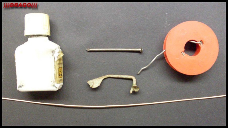

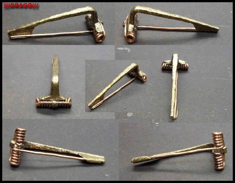

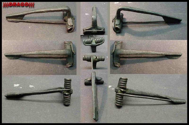

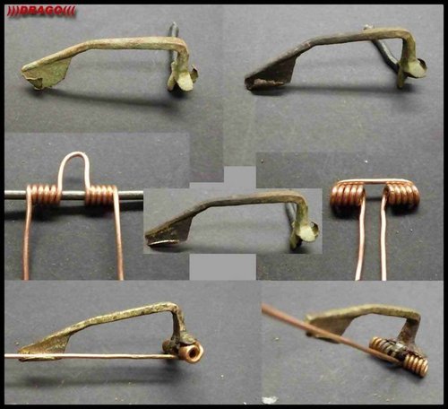

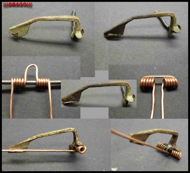

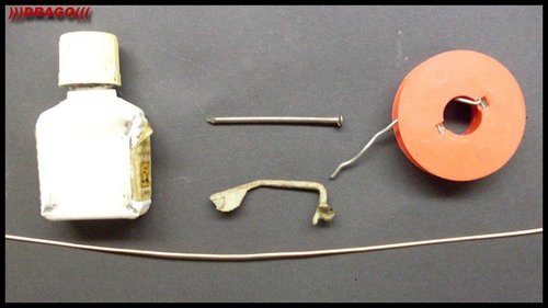

Hallo zusammen,
ich möchte euch heut einmal zeigen was man alles aus einer Kaputten und
unahnsehnliche Fibel noch alles machen kann. Also, ich habe zuerst einmal
eine neue Nadel hergestellt da die Alte komplett fehlte, danach habe ich den
Nadelrast der Fibel bearbeitet da er nur noch zur Hälfte da war. Dann habe
Ich den Fibelkörper gerichtet da er verbogen war und enpatiniert. Danach
habe ich die Nadel an die Fibel hart Gelötet und zum Schluss neu Patiniert.
Auf den Bildern könnt ihr die einzelnen Stadien der Fibel Restaurierung sowie
Patinierung sehen.
Gruß Markus

Was mich interessiert, behandelst du die alte Bronze vor, bevor du sie richtest, damit sie nicht bricht?
Und die tolle Patina, machst du das mir Schwefelleber, oder ist das ein Betriebsgeheimniss ;) ?

Beitragvon Markus » Mi 27. Feb 2013, 11:01
7eichen hat geschrieben:Was mich interessiert, behandelst du die alte Bronze vor, bevor du sie richtest, damit sie nicht bricht?
Gruß Eiche
Im gewissen maße ja, ich erhitze sie mit der Flame bis Kirschrot das ist die erste Stufe des Glühens, in dieser Phase
beginne ich das Objekt wieder in die Ursprungsform zurück zu biegen oder zu Formen.
Nein das wird nicht mit Schwefelleber gemacht diese nimmt man nur für Silberpatina "Schwarz".
Was ich nehme sind andere Chemikalien aber die sind soooooo Gefährlich für die Gesundheit "für den Anwender und andere Personen"
das ich das für mich behalte.
Gruß aus Köln
Markus
