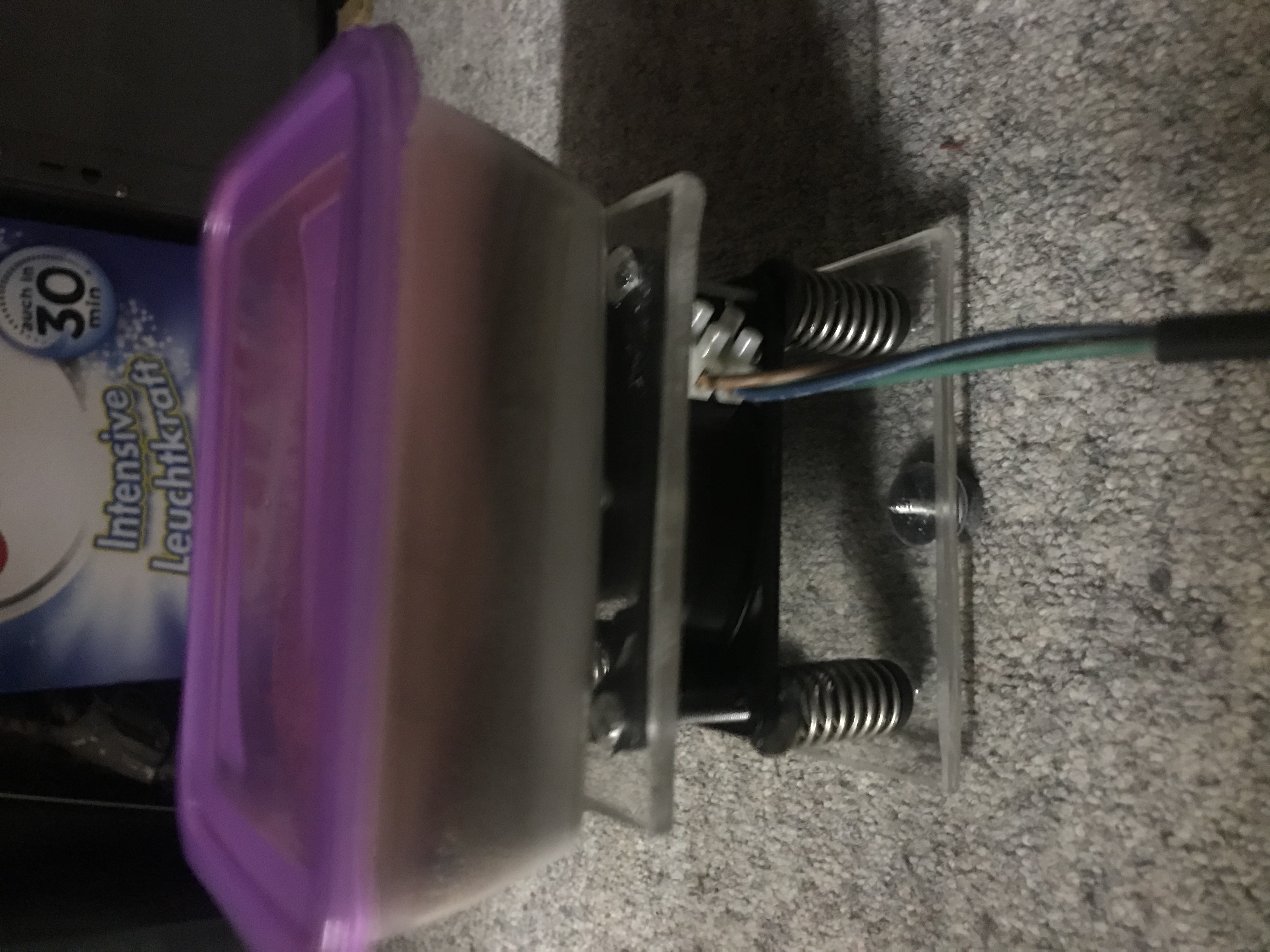

Wollte ich euch nur mal zeigen haben wir nachgebaut aus dem www

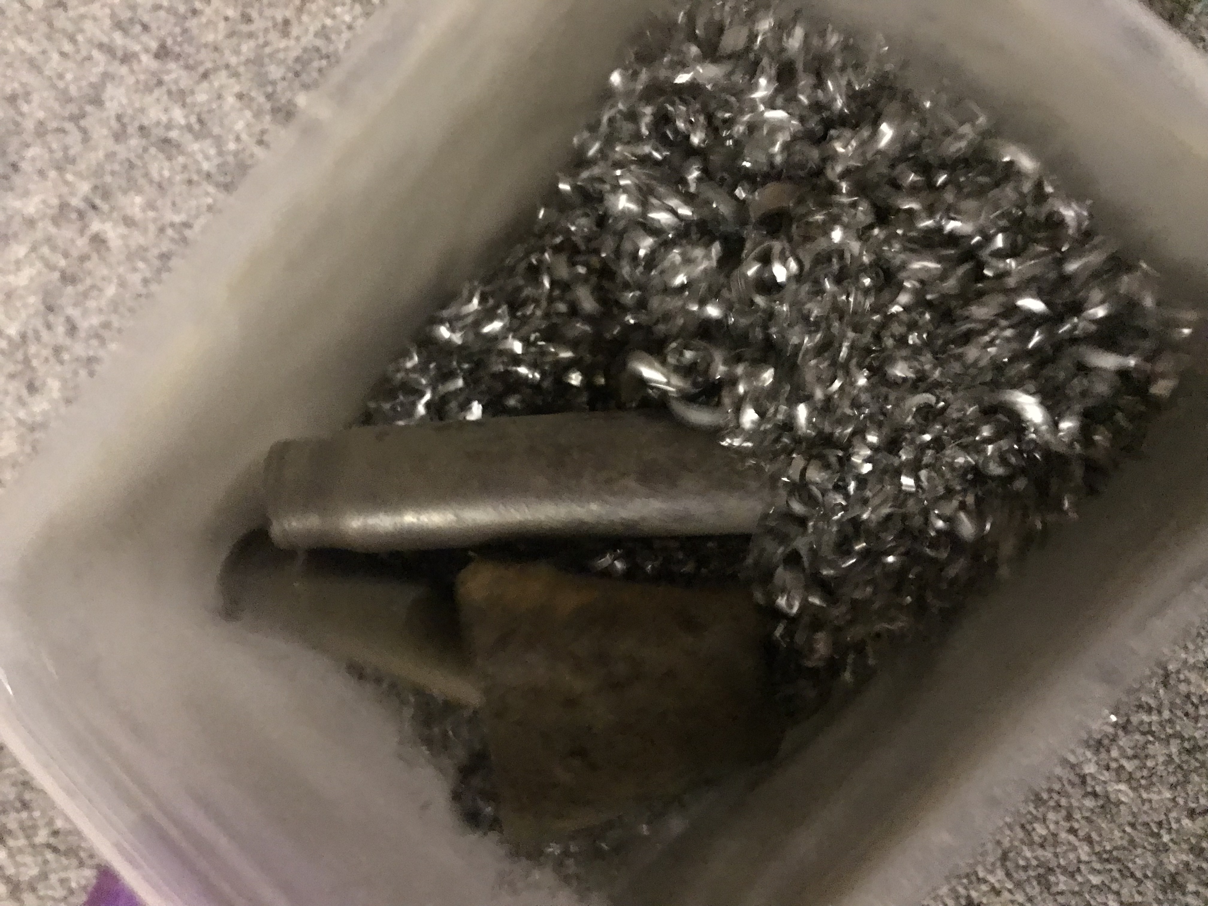

Sind gerade am testen was man da am besten rein macht an Granulat
Wenn wer damit schon Erfahrung hat kann ja mal was dazu schreiben.
M.f.G

Wenn ich richtig sehe, habt ihr einen PC-Lüfter genommen. Nicht schlecht. Die Frage ist, wie lange hält das kleine Kugellager?
Ich hätte an eurer Stelle einen Quadratischen Behälter genommen. :winken:
Als Granulat könnt ihr alles mögliche nehmen. Nach dem Motto: Je empfindlicher das zu reinigende Material desto feiner das Granulat.

Hi Nein ist ein Schaltschranklüfter 220v oder 230 v weiß ich jetzt gerade nicht mehr :winken:

Die 10 V machen das Kraut auch nicht fett. Aber ohne Zugentlastung für das Kabel würde ich es nicht betreiben. Will dir hier keinen Vortrag über Arbeitsschutz halten aber die Gesundheit sollte auch dir wichtig sein. Ich möchte auch keinen Mitarbeiter verlieren. :winken:
