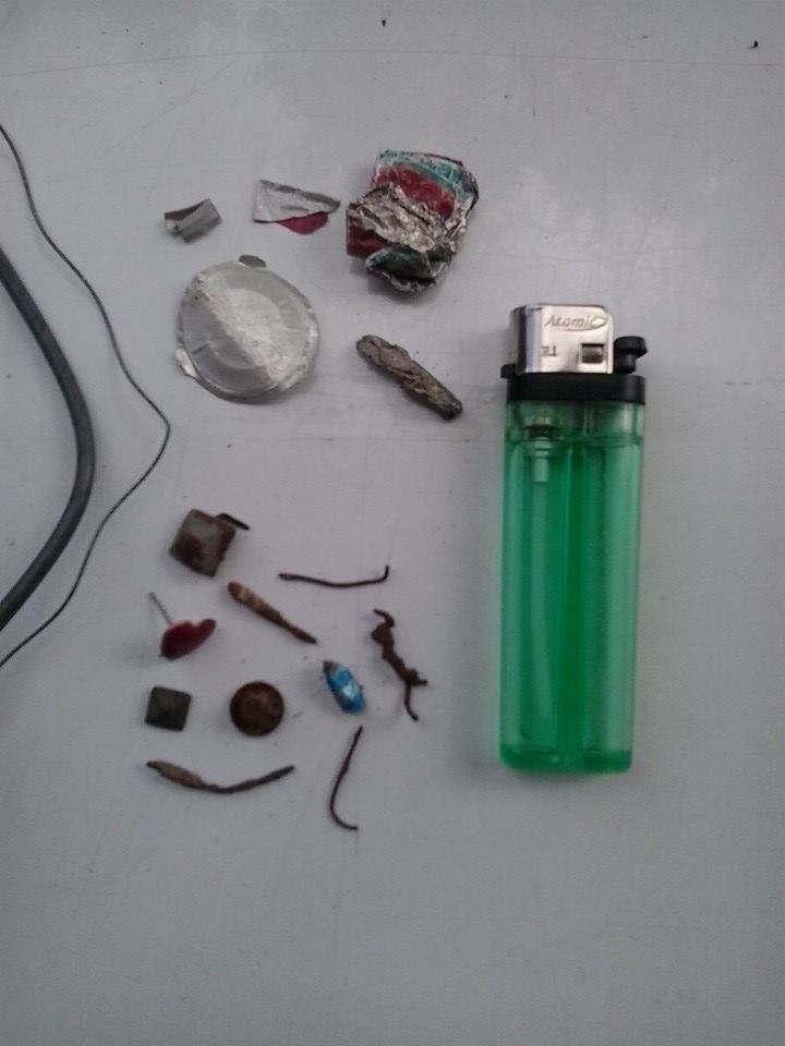

p.s:
hier mal funde aus dem sandkasten eines spielplatzes mit dem gold bug pro.
spielplatz sandkasten fisher gold bug pro.jpg (10.8 KiB) 6538-mal betrachtet
