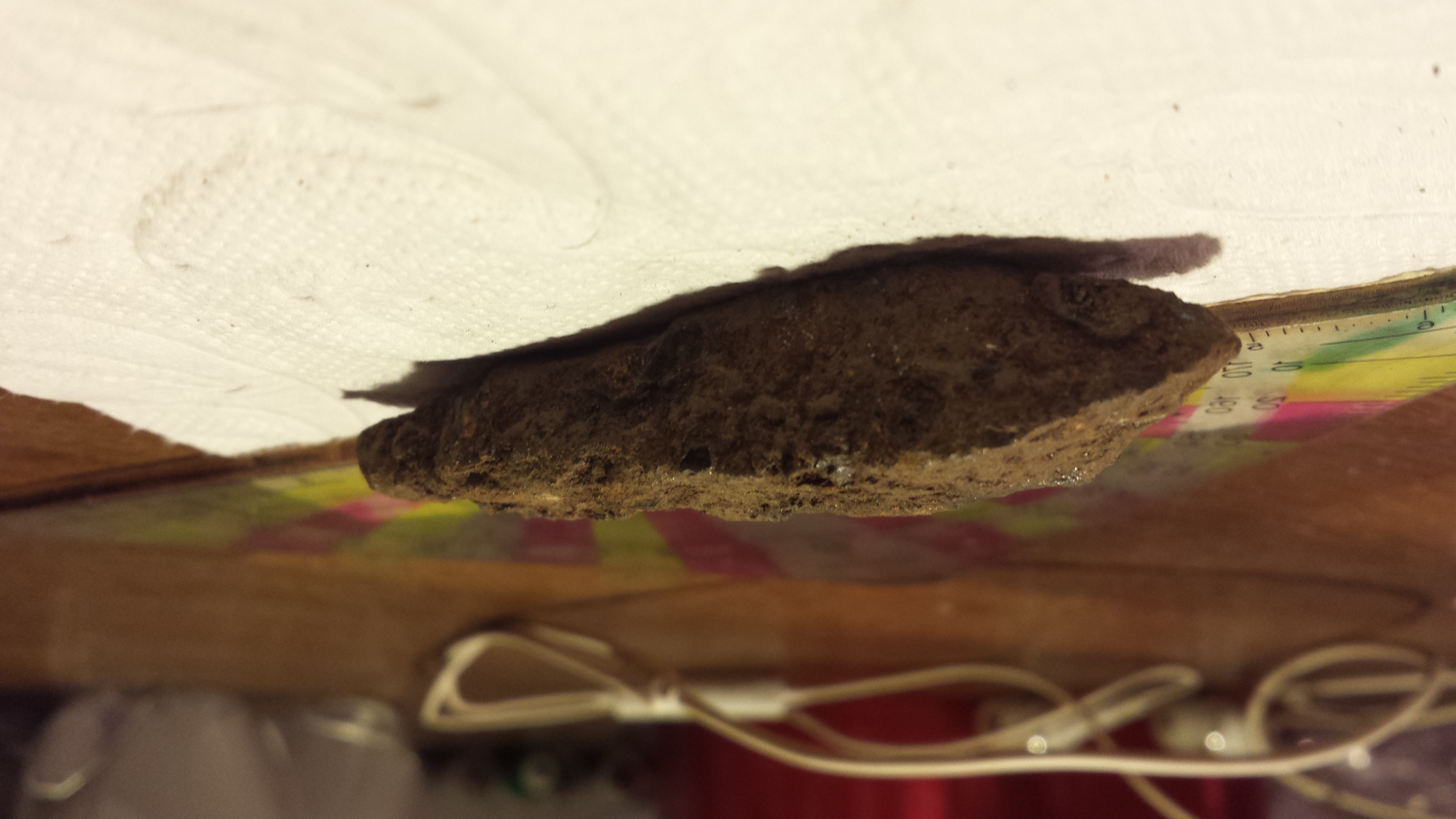

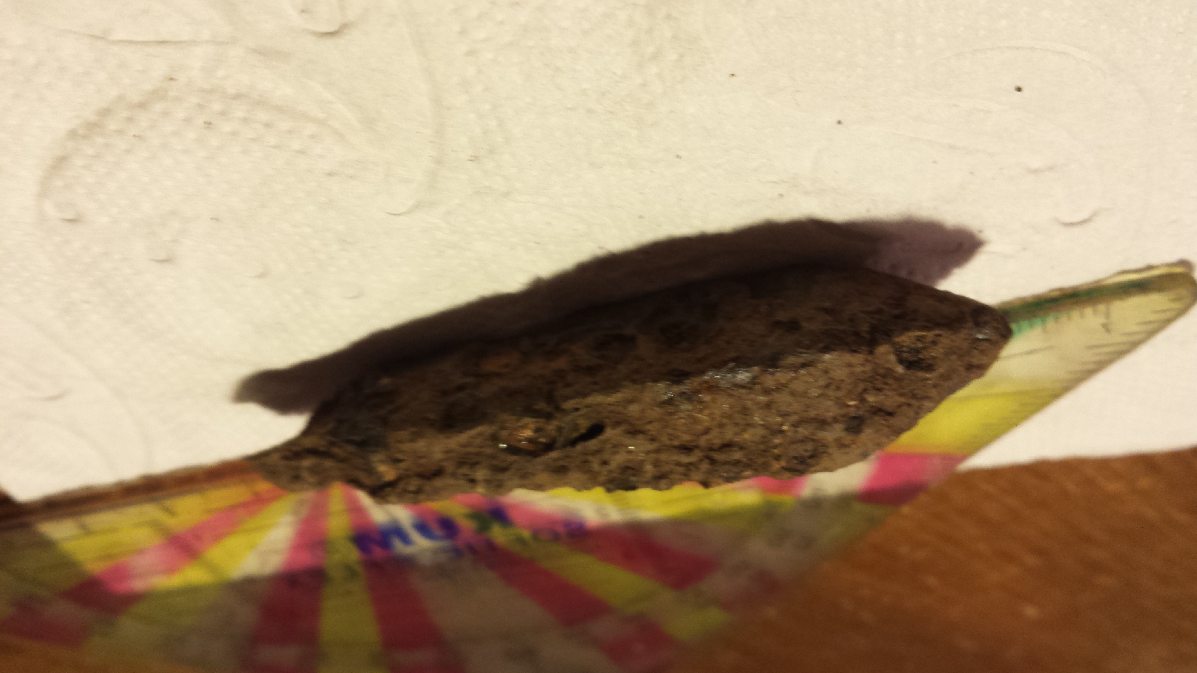

Hi, hab diesen Bolzen im Wald gefunden.Bevor ich irgendwas falsch mache hätte ich gerne eure Meinung zum Thema Reinigen eines Armbrustbolzen :thanks .

Ich würde mhrere Oxalsäurebäder und ne Messingbürstenbehandlung empfehlen. Schaut dann aus wie der Reitersporn oder das Messer, 2 Beiträge vorher.

In destilliertes Wasser einlegen - wenigstens 2 Monate - zwischendurch immer mal rausnehmen und mit einer nicht zu groben Stahl-Drahtbürste den losen Rost entfernen. nachdem die Oberfläche sich nicht weiter reinigen lässt und die Oberflächen nicht mehr Pockennarbig vom Rost sind in reinem Paraffin auskochen und das so konservieren. Wenn noch zu viel Rost drauf ist das ganze in eine Elektrolyse packen und so lange mit Strom befeuern (und immer wieder Bürsten) bis das gewünschte Ergebnis da ist danach wieder im Paraffin auskochen.
Noch zu wenig Erfahrung, resp. traust Dich da (noch) nicht ran? Dann das Teil am besten in Folie Einschweißen, oder in eine Plastiktüte wo die Luft durch ein Wasserbad rausgedrückt wurde eintüten und ab in den Gefrierschrank (3-Sterne oder mehr). Dann kommt da lange Zeit nicht viel ran was dem Eisen schaden könnte (Sauerstoff+Wasser).
