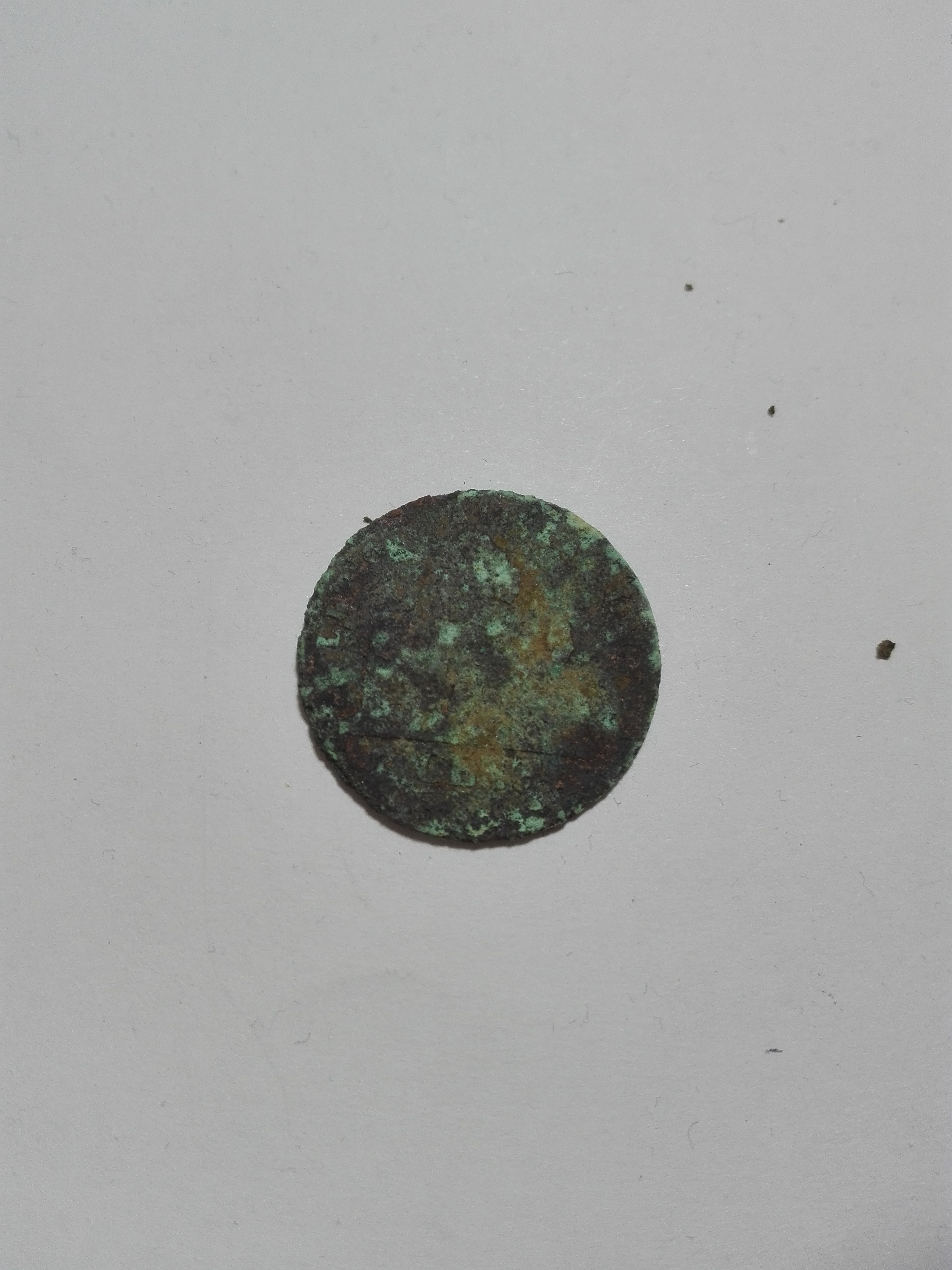

Habe nur mal so eine Frage, wie reinigt ihr eure Funde? :gruebel:
Mit Essig, Zahnbürste, Ultraschallreiniger oder wie?
Denn wenn ich z.B. so eine Münze hier habe wüsste ich halt nicht, wie ich sie so sauber kriege, dass man wieder was erkennen kann.

Ungefähr wie diese.

wenn man weiß aus welchem Metall die Münze ist kann man spezifische Reiniger einsetzen.
Den Gebrauch von Essig würde ich erstmal lassen, Essig(säure) kann unliebsame Spuren hinterlassen wenn die Münze aus unedlem Metall ist.
Ich benutze erstmal eine ultraweiche Bürste und destilliertes Wasser, wenn dann mit Sicherheit feststeht aus welchem Material die Münze ist gebe ich sie in ein Ultraschallbad (Brillen) mit etwas Spülmittel.
Hier im Forum wird auch spezielle Reinigungsflüssigkeit angeboten einfach mal die Suche bemühen.

Da Münzen aus verschiedenen Materialien sind braucht man auch verschiedene Methoden um sie zu reinigen.
Die Frage ist, welche Reinigung möchte ich vornehmen. Die Reinigung von Schmutz oder von Oxydationen. Oder alles beides.
Natürlich sollte die Patina erhalten bleiben.
Im "NET" gibt es viele Vorschläge zur Reinigung. Einfach mal Googeln.
Destiliertes Wasser braucht man zur "Erstreinigung" nicht. Es hat gegenüber "normalen" Wasser, (Trinkwasser) keinerlei Vorteile. Wenn hier von "destiliertem Wasser" gesprochen wird, meint man meistens das im Baumarkt erhältliche "Entmineralisiertes Wasser."

das ist von Material zu Material unterschiedlich. Messing und Kupfer lasse ich meist so, da wird nur mit fließend Wasser und einem Tuch zum Abtupfen rangegangen. Ist die Kupfermünze zu dunkel, um irgendwas zu erkennen, nehme ich Essigsäure und Salz, um die Münze aufzuhellen. Schwarze Silberpatina entferne ich mit Alupapier, Essigsäure und Salz, grünes Hornsilber mit Zitronensäure oder Proargentol 351 und Natron. Alles andere nur mit fließend Wasser und Papiertuch. :weisheit:
