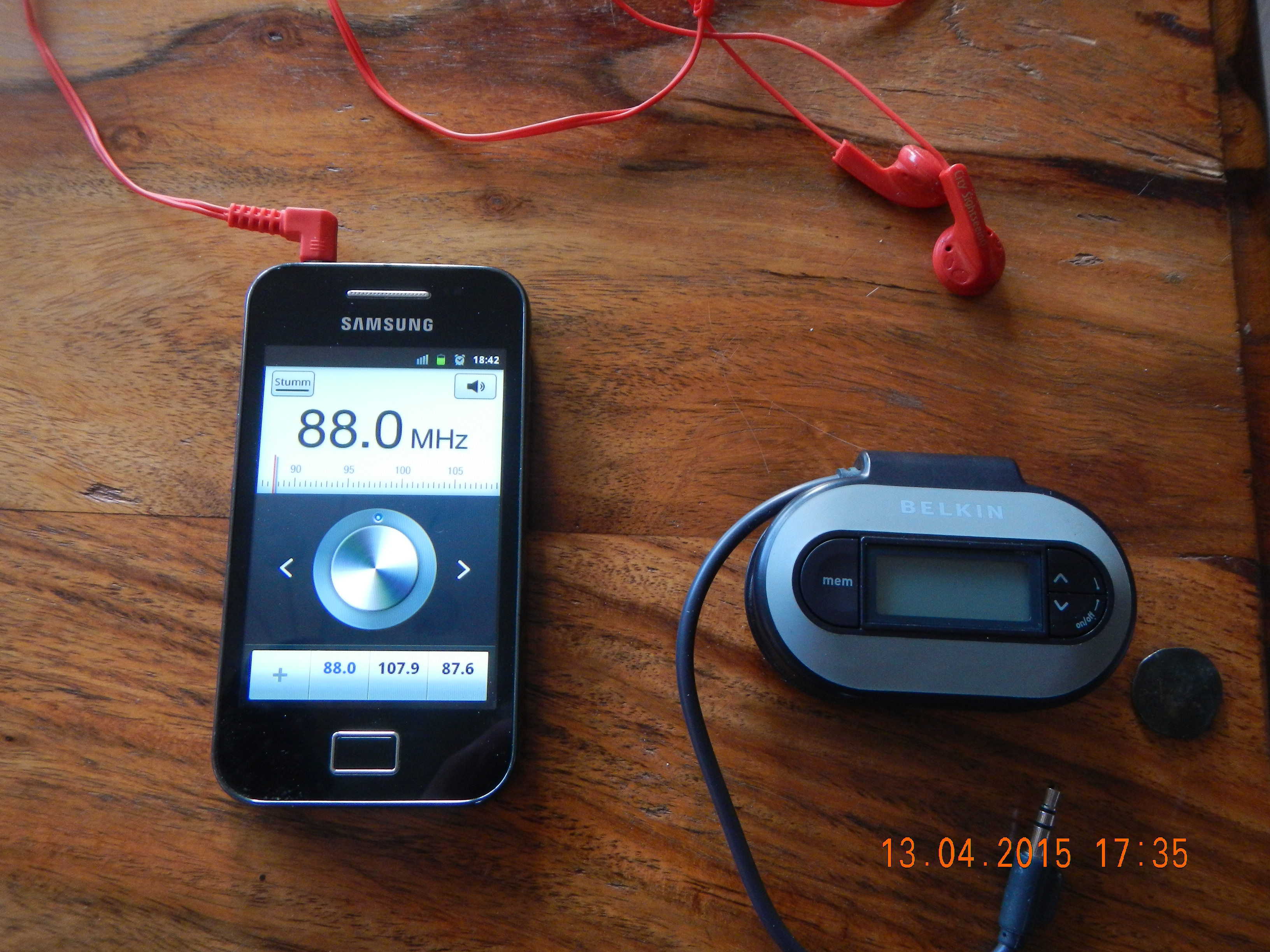

hallo,nachdem ich schon 2 kopfhörer ruiniert habe(kabel abgerissen),kommt jetzt die fm transmitter lösung ,test zuhause funktioniert,wochenende praxistest
bild:
gruss odin

Beitragvon Marek » Mi 15. Apr 2015, 14:50
Sehr schöne Idee, werde ich mir auch mal zusammenbasteln. Danke :)

Beitragvon Marek » So 19. Apr 2015, 23:28
So, ich hatte heute den hier das erste Mal im Einsatz und bin begeistert :)
Sehr viel komfortabler so!

Beitragvon hongar » Do 14. Mai 2015, 18:41
ReallySorry hat geschrieben:Also wenn Apple keinen UKW-Empfänger im Iphone hat, dann weiß ich nicht mehr ... :?
Nein, Apple hat keinen ukw Empfänger in irgendeinem seiner Geräte verbaut soweit ich weiß

Beitragvon Wallenstein » Do 14. Mai 2015, 21:47
Man muss probieren ob die Übertragung funktioniert.

Beitragvon Onkel Schulz » Di 19. Mai 2015, 07:48
hongar hat geschrieben:
Das Stimmt nicht ganz! Im IPod Mini hast Du einen UKW-Empfänger!

Beitragvon Svente » Di 19. Mai 2015, 07:53
Ich habe gehört, dass es zu einer zeitlichen Verzögerung der Signale kommt.Ist das immer so wenn Funk im Spiel ist?

Beitragvon Marek » Mi 20. Mai 2015, 20:04
Svente hat geschrieben:Ich habe gehört, dass es zu einer zeitlichen Verzögerung der Signale kommt.Ist das immer so wenn Funk im Spiel ist?
Ich habe noch keine Verzögerung bemerkt.
Ich meine gelesen zu haben, das diese in den schlechtesten Fällen bei 1/10 Sekunde liegt, was für unsere Zwecke völlig ausreichend ist.

Beitragvon CoNtAcT2000 » Do 18. Jun 2015, 13:16
Marek hat geschrieben:
Das ist von Detektor zu Detektor unterschiedlich. Es kommt wohl darauf an, wie der Detektor die Audioausgabe aufbereitet. Der Garrett AT Pro macht das wohl digital - da kann man an Funkkopfhörer anschließen was man will - es entstehen mehr als deutliche Verzögerungen von locker bis zu 0,5Sekunden.
Hab jetzt noch zusätzlich nen Fisher F19 gekauft und Bluethoth Funkkopfhörer daran angeschlossen. Da hat man dann eine Verzögerung von ca 0,1 - 0,2 Sekunden. Diese Verzögerung mag sich nicht sehr groß anhören, dennoch ist es , zumindest für mich, sofort raushörbar und nervend im Vergleich zu einem kabelgebundenen Kopfhörer ohne Verzögerung. Das ist so, als wenn man aufs TV schaut und das Bild nicht 1000% syncron zum Ton ist. Das geht einfach mal garnicht! Vorallem wenn man dann ein Signal geortet hat und geht noch paar mal schnell drüber um genau zu lokalisieren wo das Teil liegt. Da wird man irre!
Denke das einzige was an Kopfhörer zu gebrauchen wäre sind Digitalfunk Kopfhörer - aber da hab ich noch keine gesehen, die man mit ins Feld schleppen könnte. Da ist immer ne riesen Station dabei. Und der Kostenpunkt liegt oft bei >250€.

Beitragvon Wiedergänger » Fr 19. Jun 2015, 12:21
erklär mal bitte den unterschied zwischen digitalfunk kopfhörern und bluetooth sender/empfänger ?
es gibt keinen :)
am besten einen analogen transmitter verwenden, dann kommt das signal auch in echtzeit an ....
