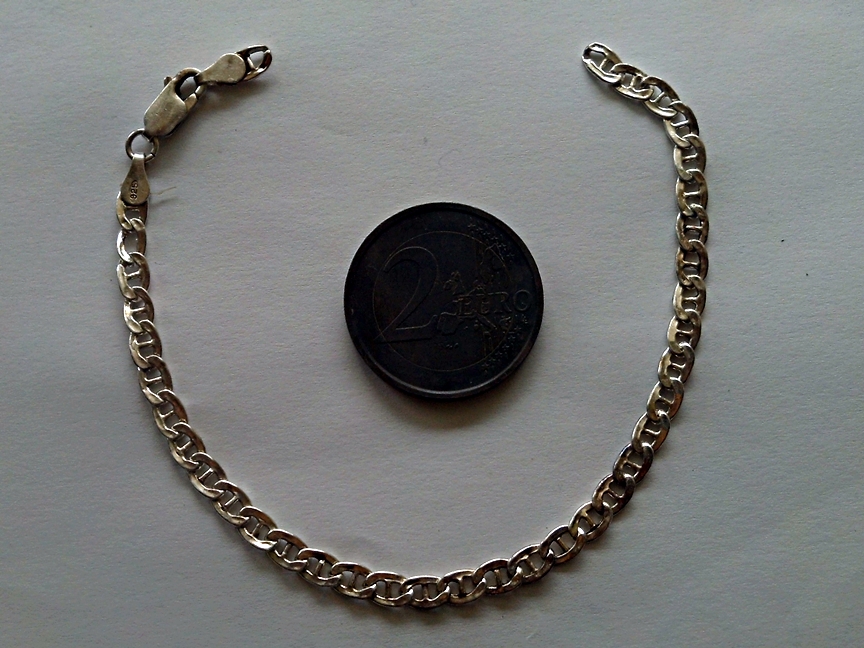

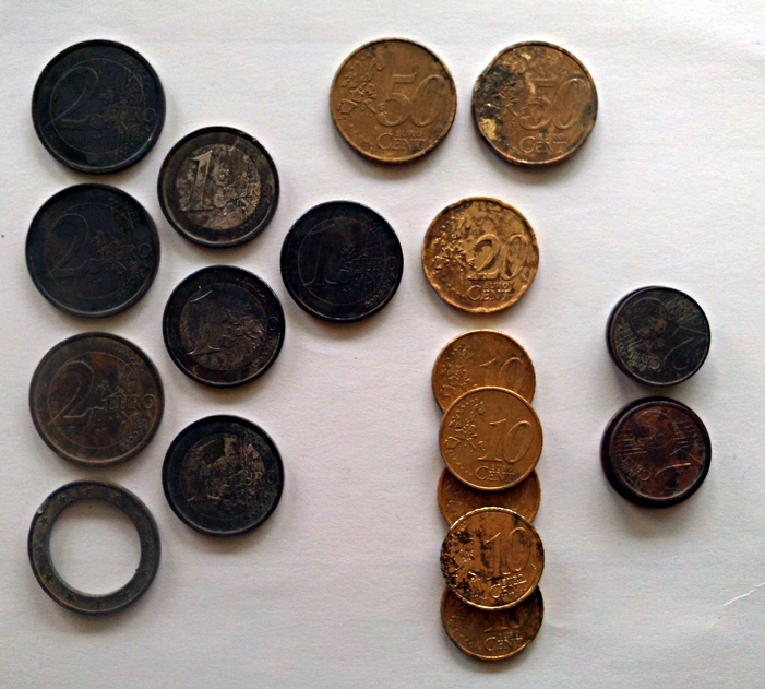

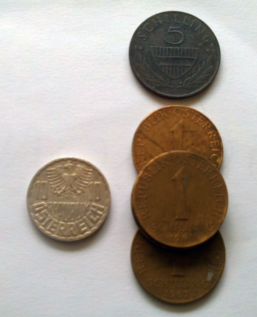

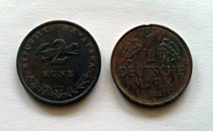

Nicht desto trotz hab ich natürlich weiter gemacht und habe sogar noch einiges an €, Schillinge und sogar eine 925 Silber Armkettchen gefunden ( siehe Bilder ) :)
