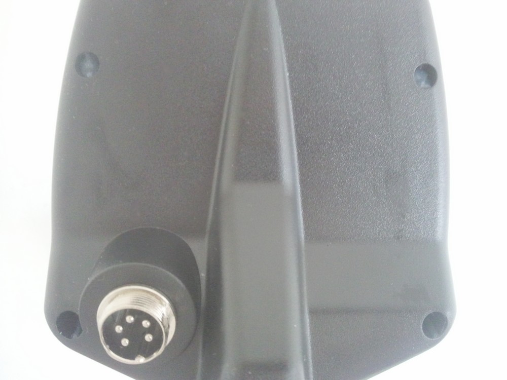

Nach diesem Forum sind die Kontakte nicht richtig verlötet:
http://www.sondengaenger.at/thread/2734 ... aise-coil/
Aber man kann das Gerät nicht mal aufschrauben weil die Schrauböffnungen versiegelt sind.

Es gibt drei Möglichkeiten für diese Fehlermeldung:
1. Das Gerät hat wirklich Overload, weil man zu dicht an einem großen Metall ist.
2. Das Gerät hat eine defekte Spule
3. Du hast eine China Kopie gekauft, was hier nahe liegt.
Du hast also eine China Kopie gekauft und regst dich jetzt auf, dass er sich nicht verhält wie das Original. Ziehst also die Marke in den Dreck mit deiner Schlagzeile: "Das soll also der gute T2 sein"

4. Möglichkeit- es sind lediglich die Steckkontakte etwas ausgenuddelt, ein wenig die kontakte im stecker zusammenbiegen hilft
