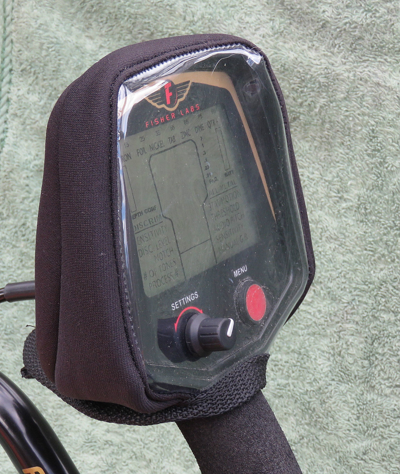

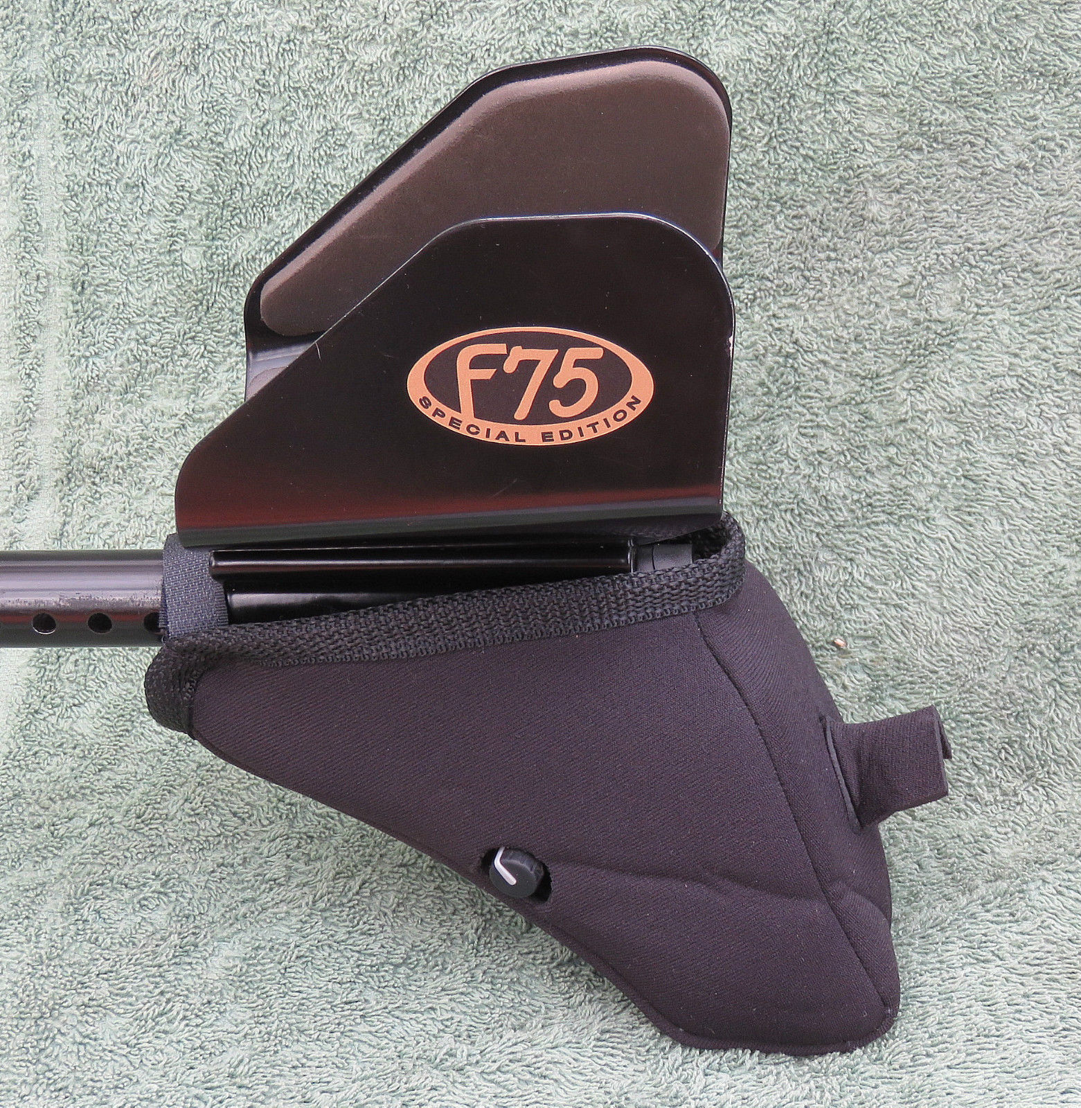

bekomm gleich noch dieses zubehör geliefert und bin dann endlich happy :popcorn:
die protectoren hab ich mir in waldtarnfarben ausgesucht.
