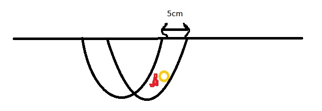

Eben nicht. Mal angenommen, du machst 5cm Sprünge, dann verdeutlicht die folgende Grafik, was passiert, wenn ein Goldring und ein Stück Eisen blöderweise in den nächsten 5 überlappenden cm nebeneinander liegen.
Man bekommt garantiert das Eisensignal und wird denken, das ist ein Klumpen Schrott. Rein theoretisch müsste man unendlich kleine Schritte machen um das zu vermeiden. Den Detektor so zu schwenken, dass nicht beide im Suchradius sind erfordert schon akrobatische und fast hellseherische Fähigkeiten, da der Suchbereich nicht wirklich kegelförmig ist, sondern eher wie eine x^2 Graph (siehe Bild), das heisst, die Flanken aussen gehen zunächst eher steil nach unten, anstatt schräg zur mitte zu verlaufen (wie bei einem Kegel). Und vor allem, wer läuft bitte mit 5 cm Vorwärtsschritten? Hier ist es höchstwahrscheinlich so, dass bei der nächsten 2cm Vorwärtsbewegung beide Objekte im Suchradius sind und nicht, wie gewünscht, einer der beiden.
Bei der DD Spule kann das auch passieren, aber da müsste der keilförmige Suchbereich, der Goldring und das Stück Schrott auf einer Flucht liegen, da ist schonmal die Wahrscheinlichkeit viel geringer, dass das passiert. Dann dreht man sich einmal und schon hat man das Problem umgangen, weil jetzt zwischen den Objekten ein kleines bisschen Luft ist, was für die Identifizierung von zwei Signalen ausreichen dürfte.
Bei der konzentrischen ist es viel wahrscheinlicher, dass man mit einem leicht versetzten Schwenk plötzlich beide Objekte mit drauf hat.
