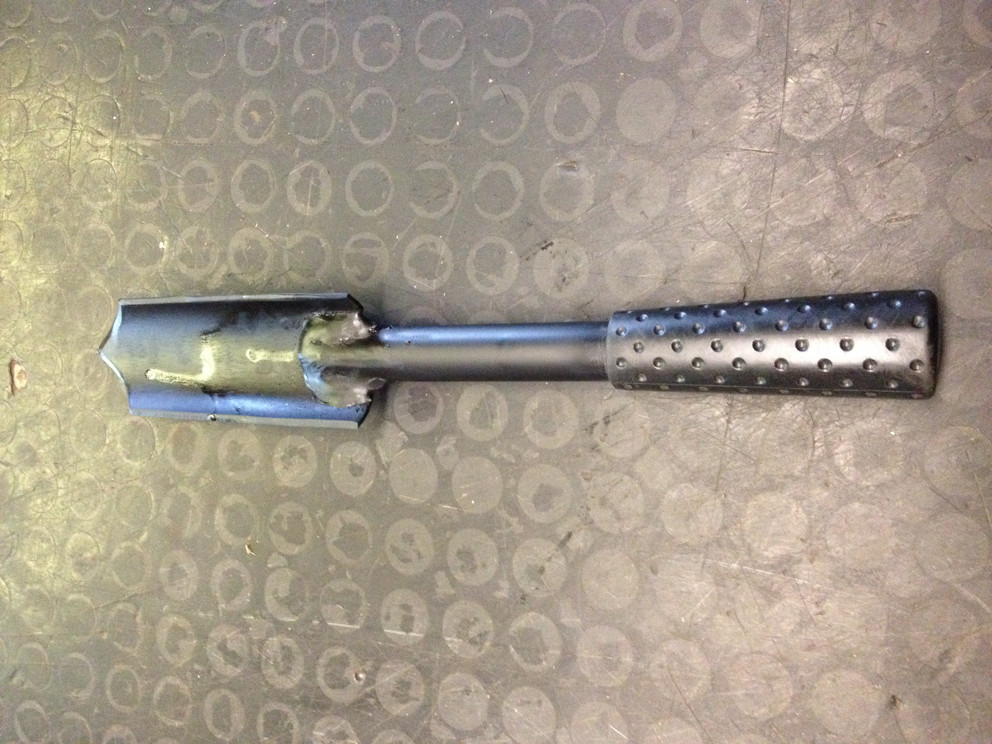

Hallo Leute,
Hier mal eine Anleitung wie man in 10 min ein grabungswerkzeug baut.
Benötigt werden:
Schweisgerät
1/2 zoll Rohr
1 zoll rohr oder größer
Winkelschleifer
Zuerst das zollrohr halbieren um eine Halbschale zu bekommen, dann die schneidwinkel auf 45 Grad abschneiden.
Das halb zoll röhr auf Länge bringen und an der Schnittstelle zwischen Blatt und Griff einschneiden.
Das Blatt ( halbes zollrohr) in die Schlitze stecken und verschweißen.
Fertig ist der Grabgerät.
Gruß Olli
More, Comming soon!

Beitragvon Niklot » Sa 18. Okt 2014, 10:36
Was hast du als Griff genommen?
Beitragvon DHS » Sa 18. Okt 2014, 10:45
Halb Zoll Rohr mit Gummigriffteil einer alten Motorsense, habe jetzt noch zur versteifung des Schneidblattes zwei schweisnähte spitz zulaufend entlang des Blattes gemacht.
gruß Olli :winken:

Beitragvon ph60 » Sa 18. Okt 2014, 11:01
Hallo Olli,
klasse Idee, bestimmt sehr stabil, muss mal bei mir rumfragen der es mir nachbauen kann. :thumbup

Beitragvon DHS » Sa 18. Okt 2014, 11:05
Wenn de niemand findest geb mir deine Adresse dann puzzel ich dir eins zusammen und schicks dir hoch ;-)
Gruß Olli
Ps. Ich mach mal noch eins und dokumentiere die Arbeitsschritte mit Fotos.

Beitragvon Ebinger1 » Sa 18. Okt 2014, 11:25
Schöne Arbeit :thumbup
Da fehlt jetzt zur Ergänzung nur noch eine Grabehacke :mrgreen:

Beitragvon DHS » Sa 18. Okt 2014, 12:22
Und hier die kleine Hacke ;-)
Schön wenn nicht viel los ist auf der Arbeit ;-)

Beitragvon Ebinger1 » Sa 18. Okt 2014, 12:25
Ist ja spannend wie bei "Wünsch dir was" :mrgreen:
Wenn du unten an den Stiel noch eine Kugel ran machst... ist die Hacke besser ausbalanciert :thumbup
Beitragvon DHS » Sa 18. Okt 2014, 12:40
Als Griff werde ich einen holzgriff machen zur Balance.den muss ich aber zuhause dexeln
