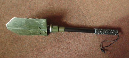

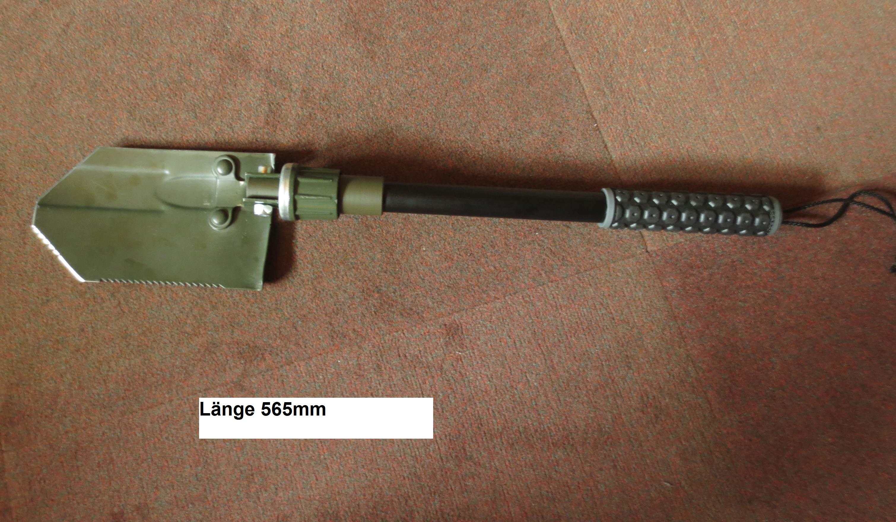

...heute fertiggeworden, aus einem Army-Klappspaten gebaut. Mit Fiberglasrohr und Fahrradgriff.
Klein, schlank und leicht, das war mein Ziel.

Macht einen interessanten Eindruck :thumbup :thumbup :thumbup
Denkst du das Teil ist auch stabil genug?
Wie hast du den Stiel eingesetzt?
Beitragvon Waldmann » Mo 21. Jul 2014, 23:04
Also ich habe nicht vor, große Biegekräfte aufzubringen.
Sondern eher Kräfte in Längsrichtung.
Das Fiberglasrohr ist auf 55mm Länge in ein Drehteil eingepasst und
mit "06k48 Fügeverbindung" verklebt.
Sollte ewig halten. Der Praxistest steht noch aus.
