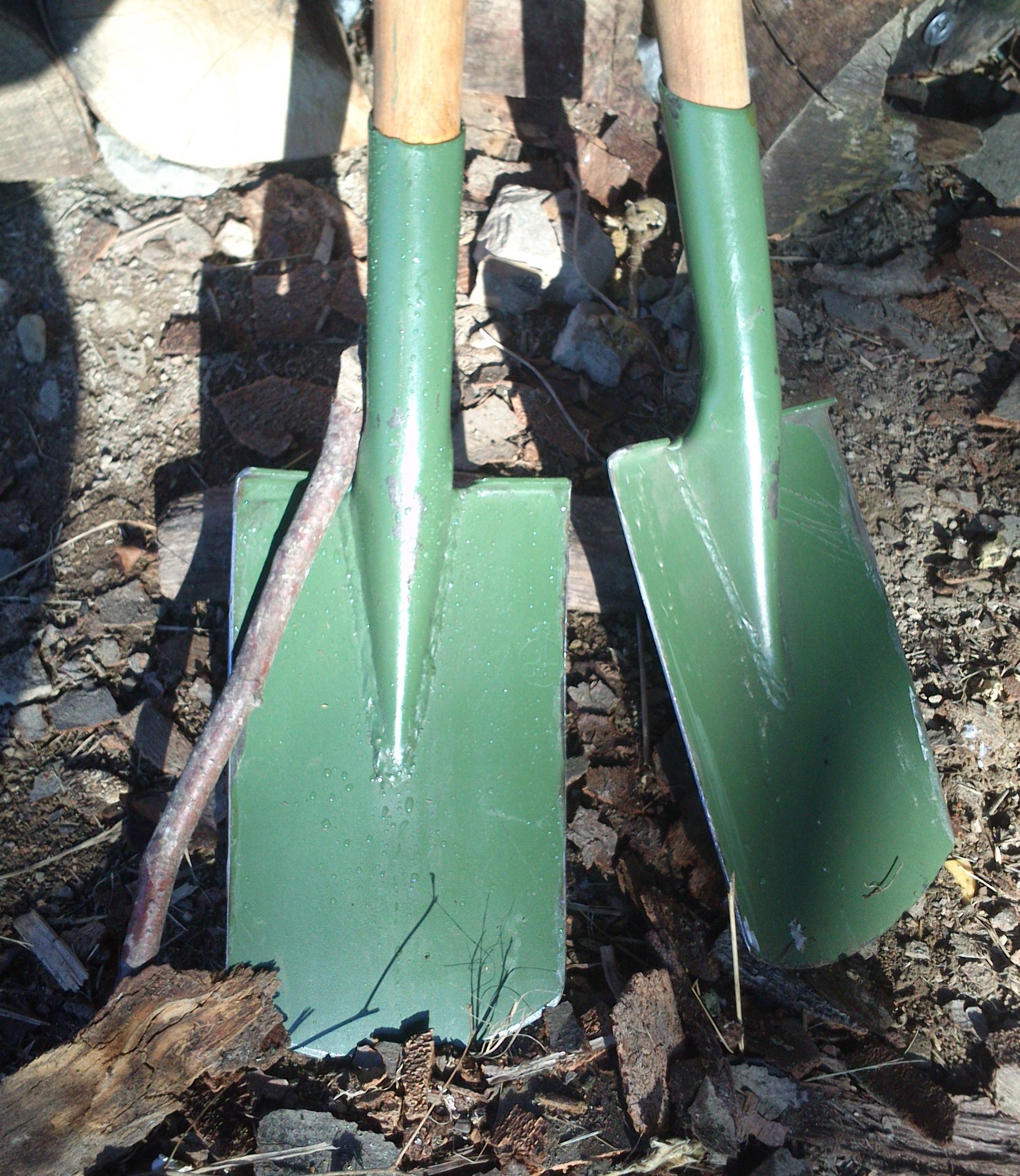

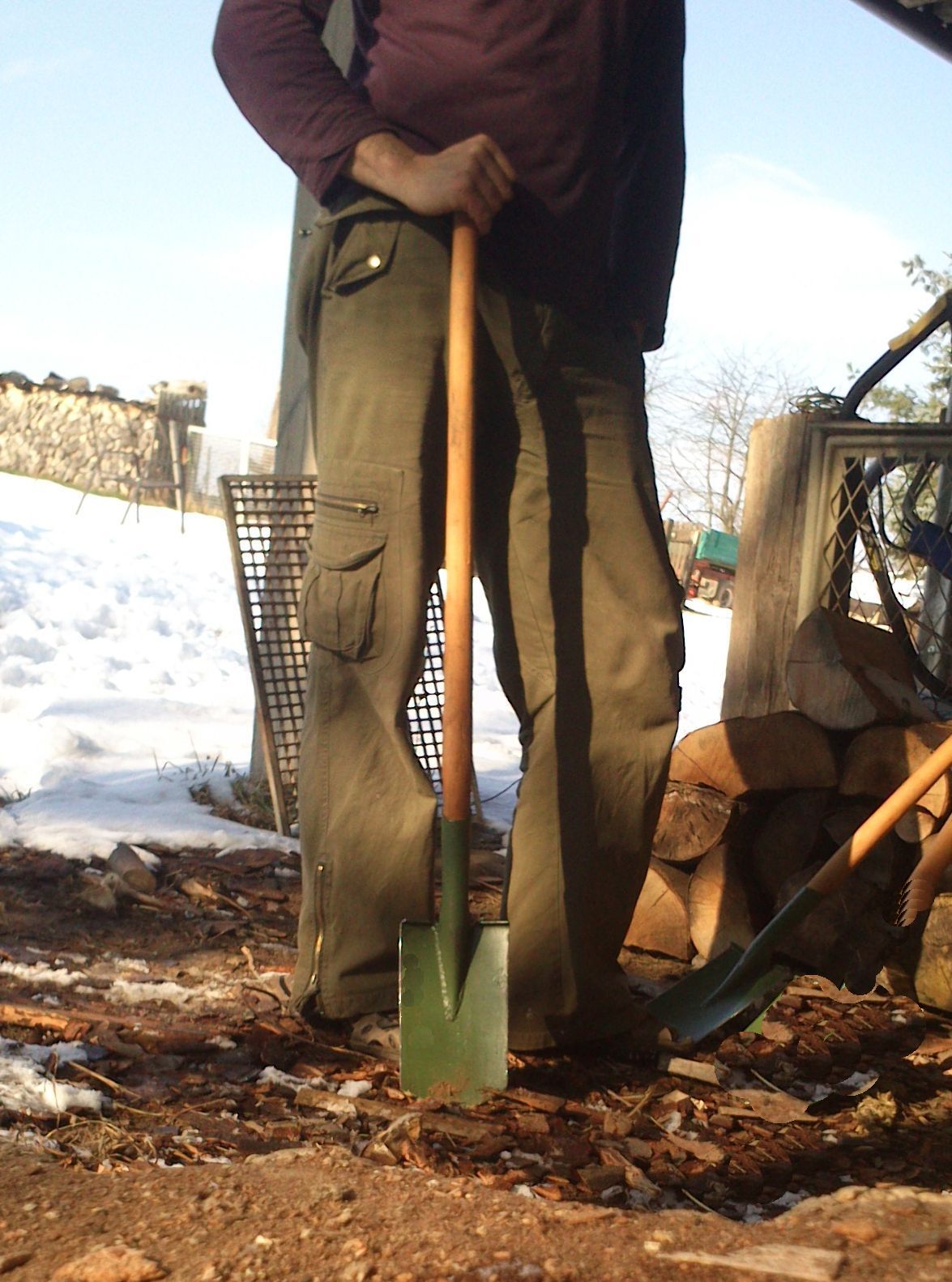

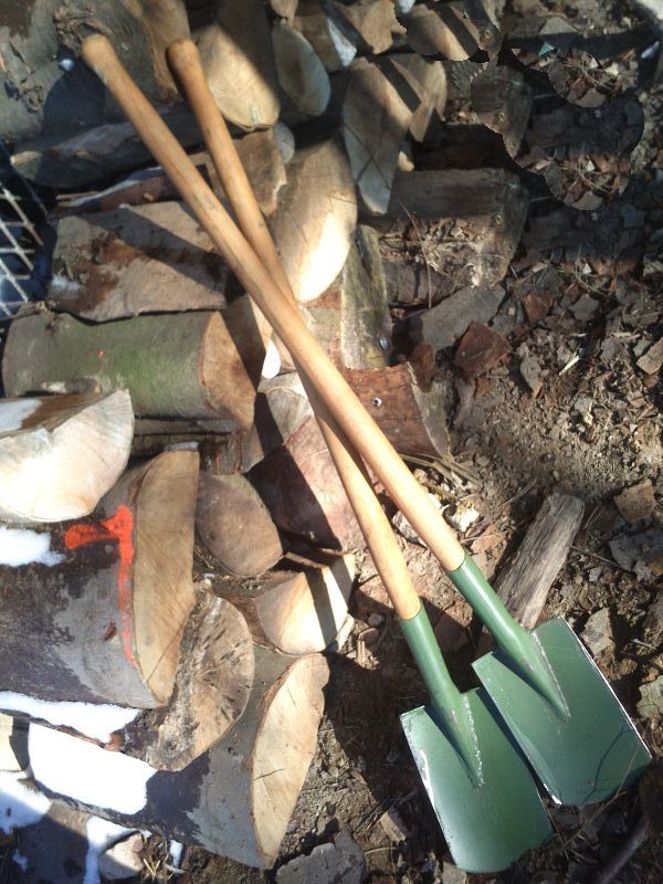

Hallo, ich will euch mal meine neue Schaufel zeigen.
Ist ein Umbau einer Schaufel aus dem Handel, die ich ein bischen den Bedürfnissen angepasst habe.
Und mit unter 20 Euro echt Preiswert ist.
Sie hat ne ideale Länge von 110 cm, da kann man schön rückenschonend Arbeiten.
Blatbreite ca 13,5 cm und 23cm Höhe.
Topp Eichenstiel der sauber sitz, und mit nur 1,4 Kg auch sehr entspannt auf der Schulter zu tragen.
Echt ein super Gerät für die Ackersucher.

Nimm doch als Basis einen Drainagespaten,da brauchst du nur das Blatt zu kürzen;Stiellänge und Blattbreite passen schon.

Ich hab die ja auch für den Shop geschustert, und mit Drainagespaten gehts zwar auch, aber viel teurer, und das größte Problem ist, das der Stahl an der Flexkante weich wird, das sollte nicht vorn an der Arbeitskannte sein.

arbeite seit Jahren mit Damenspaten und kürze dann auf passende Länge. Die Breite des gezeigten Spatens und auch die Materialstärke scheint mir etwas gering.

Die Materialstärke ist absolut ausreichend, und der perfekte Mix aus Stabilität und wenig Gewicht.
Auf Wunsch kann ich die auch breiter machen, aber ich finde sie gut so.
