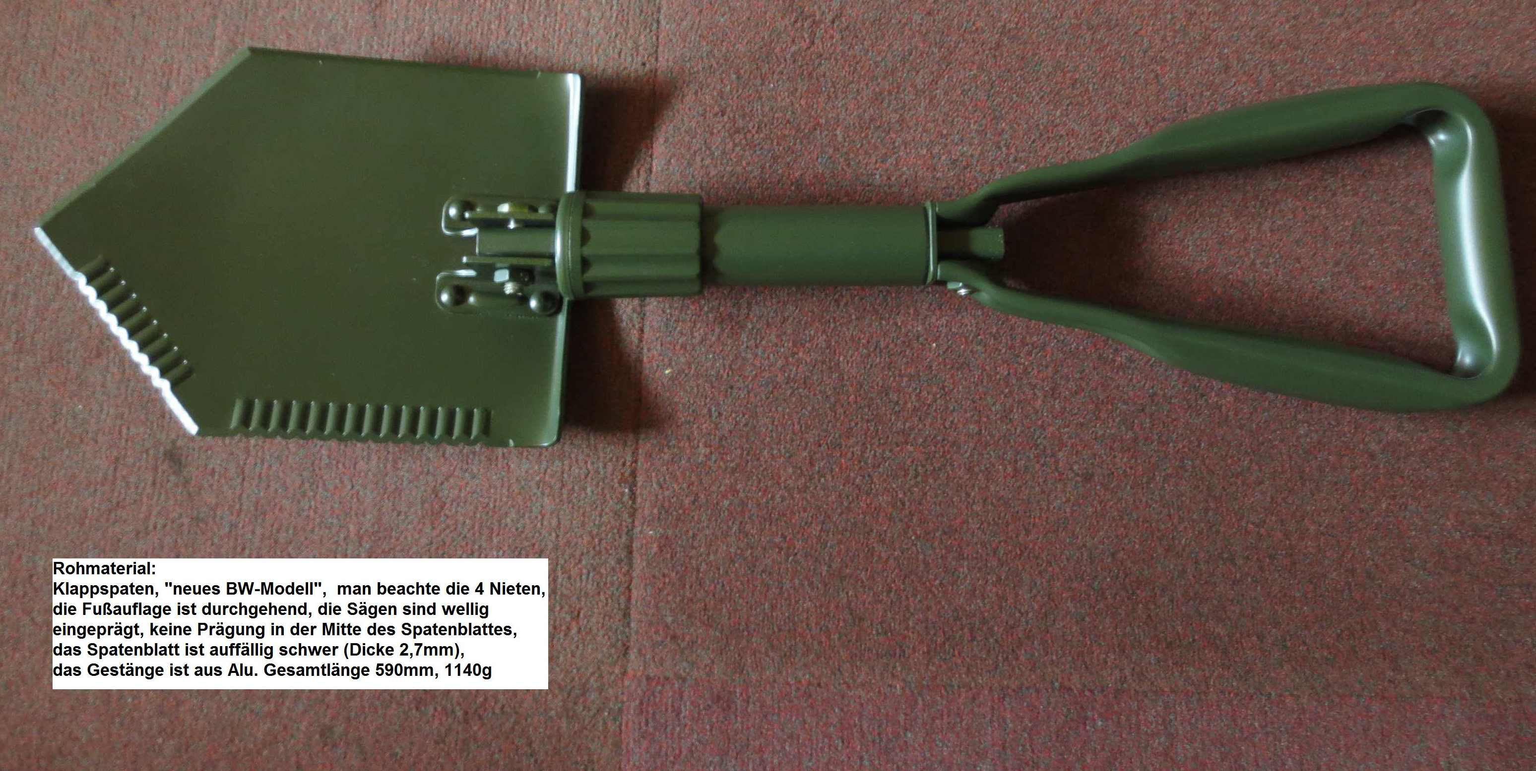

Beitragvon Waldmann » Di 5. Aug 2014, 21:26
Hallo Markus,
hübsches Teil. Beim neuesten BW Klappspaten ist die Gabel umkonstruiert worden,
(u.A. 4 statt 3 Nieten) das war wohl eine bekannte Schwachstelle.
So einen mit 4 Nieten habe ich mir bestellt. Und ein paar Kugelgriffe.
In ein paar Tagen bin ich schlauer....
Gruß,
Waldmann

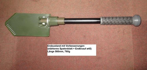

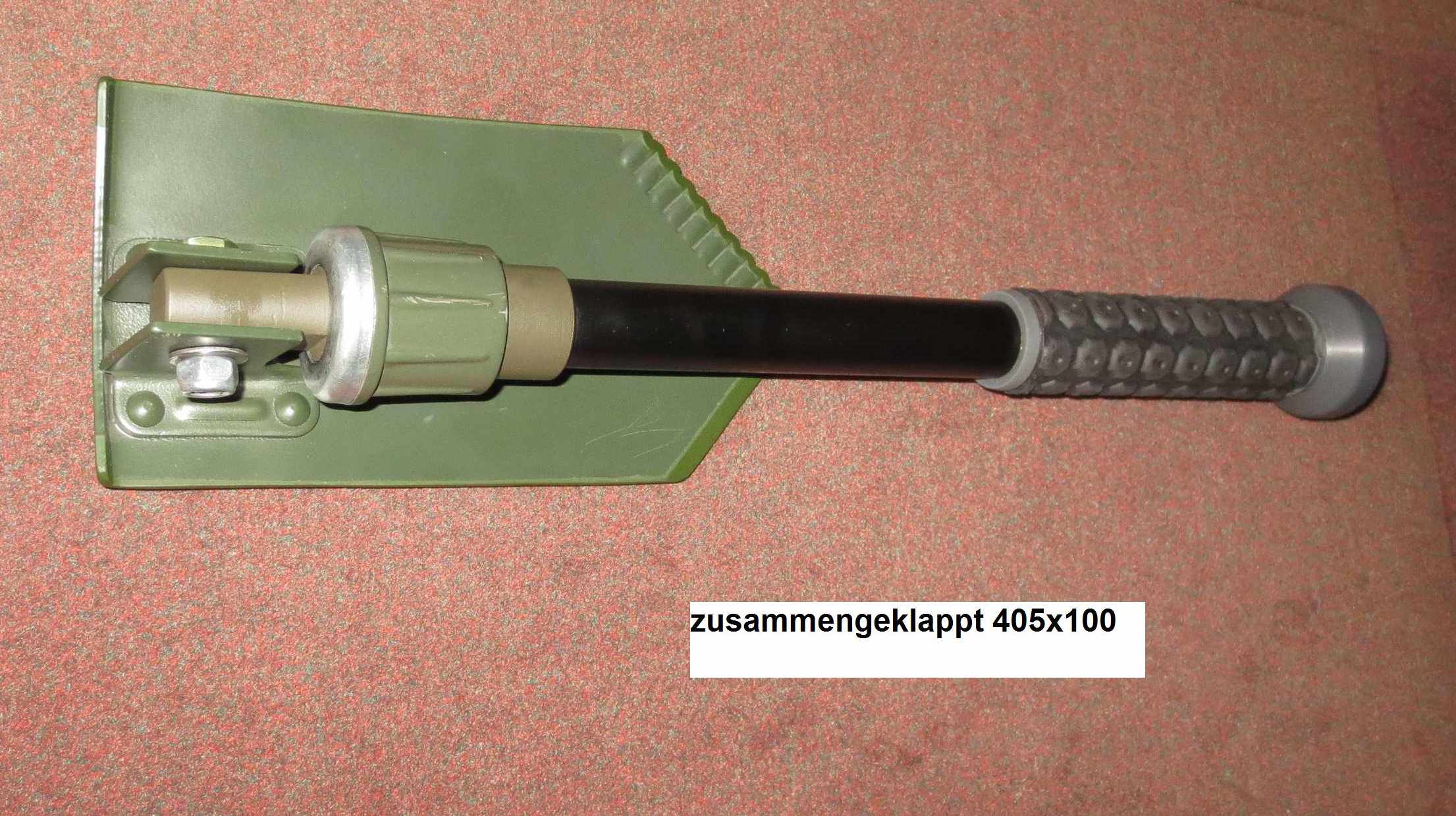

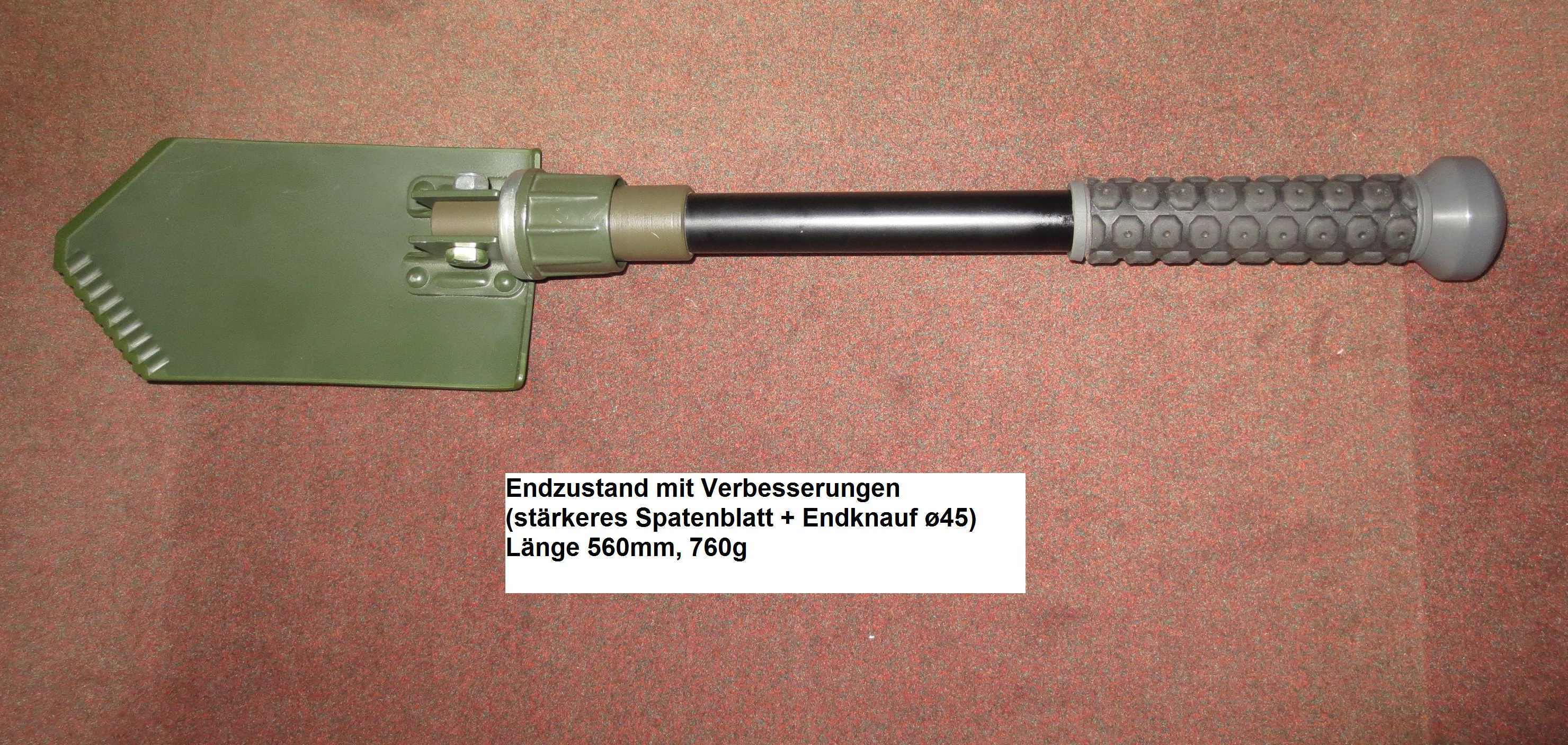

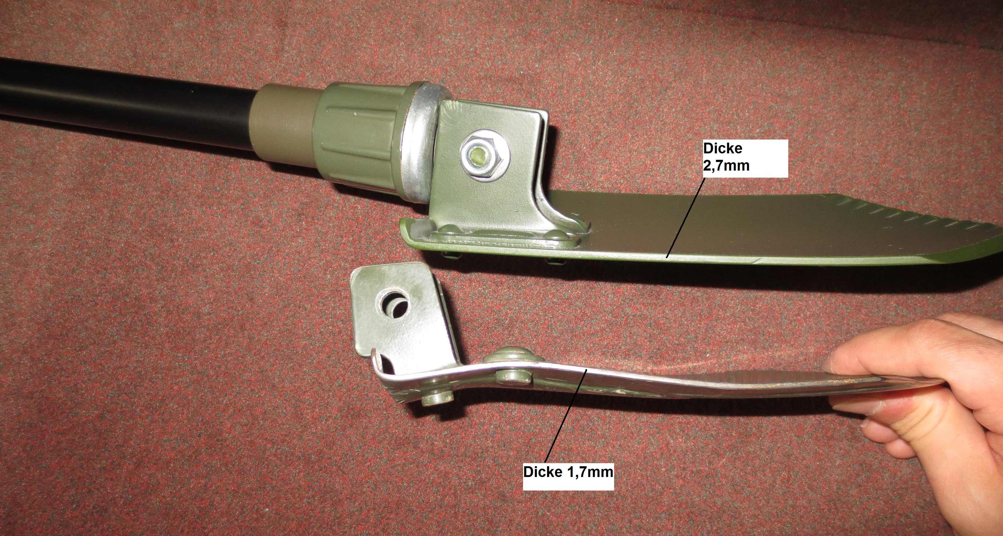

Beitragvon Waldmann » Fr 8. Aug 2014, 15:49
Endlich, die verbesserte Version ist fertig. Der ganz am Anfang des Posts gezeigte
Selbstbau hat sich bei einem harten Einsatz verbogen und mir eine Blase bereitet.
Hier, das erste Bild zeigt das neue BW-Modell (mein Rohmaterial).
Dieser ist wirklich wuchtig und stabil.
