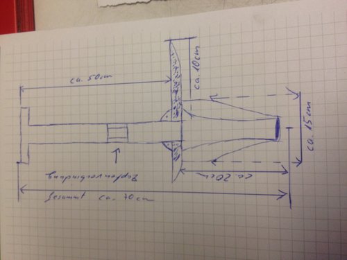

Beitragvon DHS » Di 4. Nov 2014, 01:57
Spaten-Hakenkombi mit zweiteiligem Gestänge welches mittels steckverbindung und zapfenschloss verbunden ist. Hackenseite des Spatens als trittfläche oder eben hacke und T griff. Interessanter Ansatz.
Mal Zeichnung machen wie sowas aussehen könnte und welche Werkstoffe man verwenden könnte.
Gruß Olli :winken:
More, Comming soon!
DHS Offline
Beiträge: 1442
Beitragvon DHS » Di 4. Nov 2014, 10:54
Nur mal ne Skizzierung
More, Comming soon!
