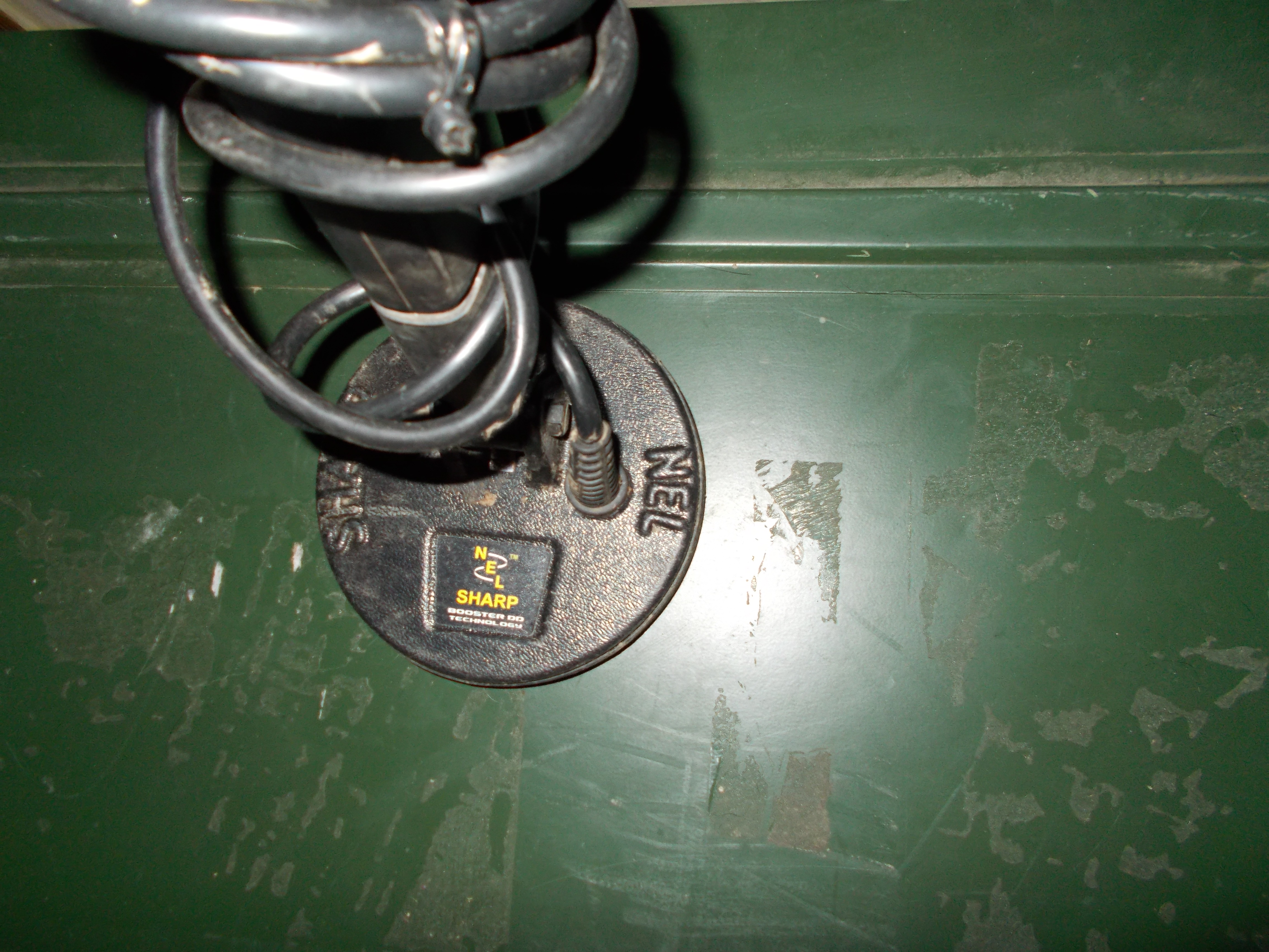

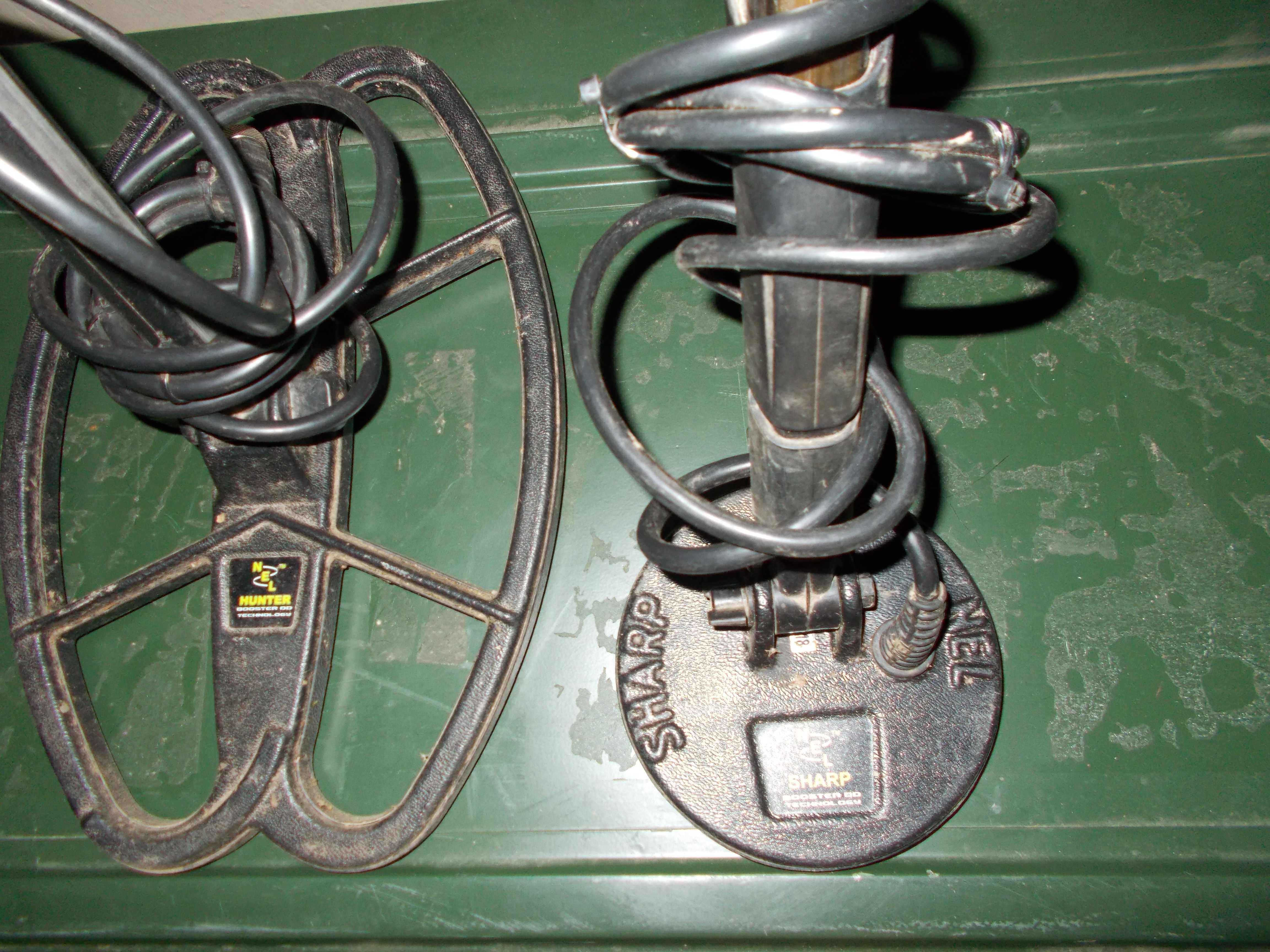

Beitragvon Manana » Mi 21. Jan 2015, 00:13
Ebi,
könntest du mal für mich (und evtl auch für andere), die sich nicht so mit Spulengrößen auskennen, ein Foto vom Unterteil reinstellen?
Pst, nicht lachen, aber ich stell mir so eine 5er Spule sehr klein vor :gruebel:
Gruss Manana :winken:

Beitragvon Ebinger1 » Mi 21. Jan 2015, 00:36
Wer über die miesen Bilder lacht muss vorbeikommen und bessere machen :mrgreen:
12,5 cm sind sooo groß
Nel Hunter und 5" Sharp
Beitragvon Manana » Mi 21. Jan 2015, 01:04
:thanks , genau sowas wie das 2. Bild wollte ich sehen :thumbup
Jetzt hab ich wenigstens schon mal den Anflug einer Ahnung ;)
Was ist das bloss für ein Kabel? :angst: Das Ding sieht :?: dick aus . Wieviel von der Spule siehst du da noch?
:lol: Würdest du die Mitte fotografieren und fragen, was das ist, würde ich sagen: Luftschlauch zur Taucherglocke :lol:
Danke
Manana :winken:

Beitragvon Ebinger1 » Mi 21. Jan 2015, 01:21
Das kabel wirkt nur so dick...
weil der Bilderknipser so "toll" ist.
Aber ich würde mal sagen die NEL Kabel sind so um 10-15% dicker und auch haltbarer als die von XP verbauten Spulenkabel.
XP hatte in den vergangenen Jahren immer wieder Probleme mi Kabelbrüchen und dann sind zum Teil auch elektronische Bauteile auf der Platine der Elektronikeinheit abgeraucht und es gab böse Beschädigungen.
Ich hoffe NEL hat das bei eigenen Spulen besser gelöst. Aber bisher habe ich noch nichts zu solchen Problemen bei NEL gelesen.
Beitragvon Manana » Mi 21. Jan 2015, 01:39
Wen meinst du mit "Bilderknipser"? 8-)
Der Mann, der die Kamera bedient oder die Kamera selbst :?: :gruebel: :angle
Manana Offline
Beiträge: 1239
Wohnort: NRW
Beitragvon Ebinger1 » Mi 21. Jan 2015, 01:44
Ich habe bei meiner Kamera oft den Eindruck sie bedient mich...
zumindest werden die Bilder nie so wie ich mir das vorstelle. :mrgreen:
