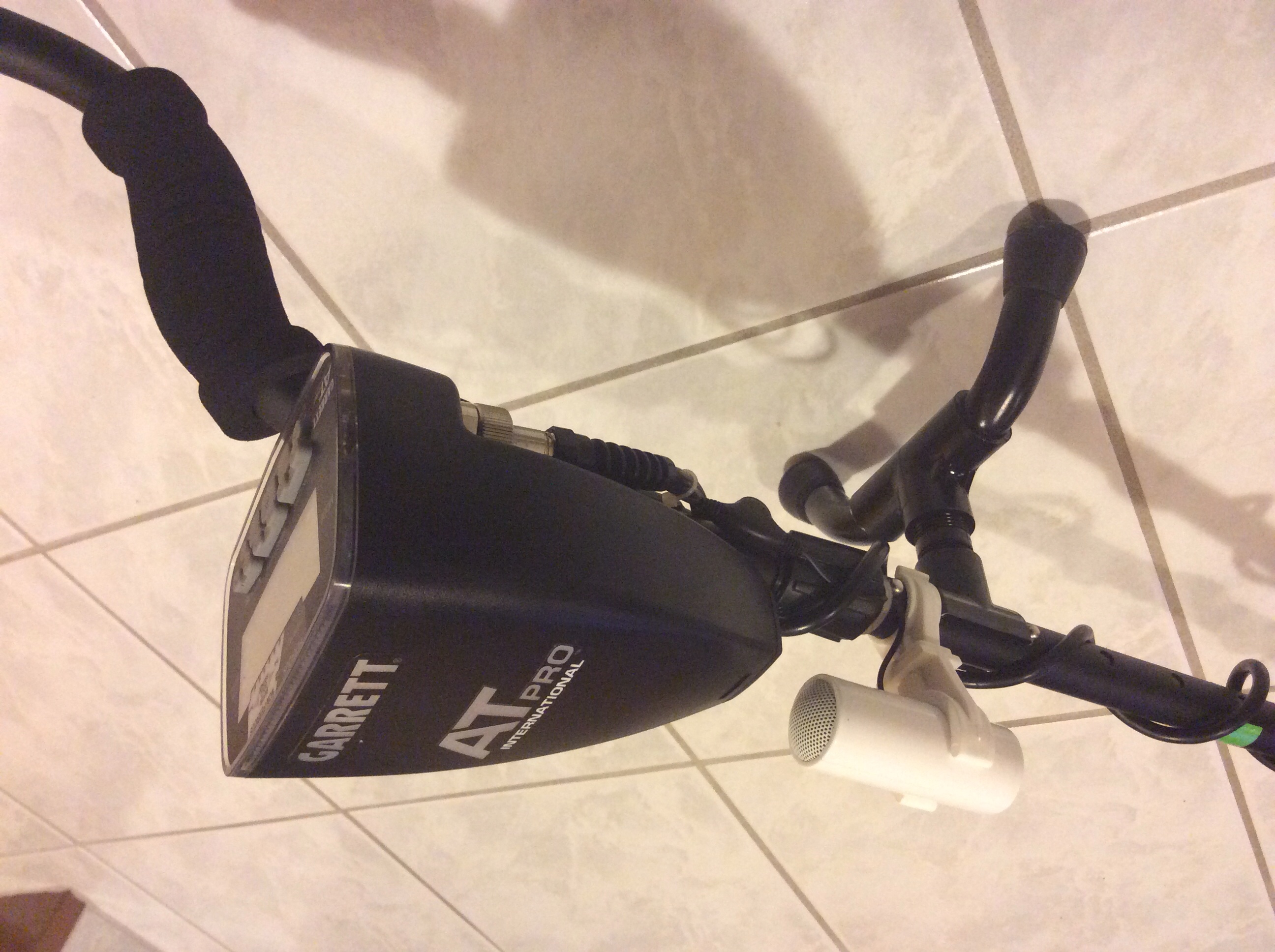

Hallo zusammen
Ich habe mir für meinen Euro ACE 350 und AT pro International einen regelbaren, externen Lautsprecher gebastelt. Der Lautsprecher wird nur aufgesteckt und an die Kopfhörerbuchse angeschlossen. Die Garantie bleibt erhalten, da nichts aufgeschraubt werden muss.
Der Lautsprecher ist eigentlich für einen mp3 Player gedacht. ein kurzes Verlängerungskabel mit integrierter Lautstärkeregelung wird einfach angeschlossen und mit einem passenden Adapter an den Kopfhöreranschluss angestöpselt. Der Lautsprecher wird mit zwei AAA Batterien betrieben. die beiden Kunststoffbrieden habe ich vom Baumarkt geholt und zusammengeschraubt.
Beim AT pro braucht es natürlich noch den etwas teuren Adapter für den Kopfhöreranschluss.
Es funktionieren beide Geräte sehr gut. Man kann jetzt die Lautstärke stufenlos von laut nach leise drehen.
Der Ton ist sehr klar und das Gewicht bleibt nahezu gleich.
ich habe mir den Lautsprecher und Kabel bei Ebay aus USA für € 20.- gekauft. Im Set war noch eine schwarze Kunststoffbriede, die mir aber nicht gefallen hat, weil der Lautsprecher quer aufgesteckt wurde. Mit der Baumarktbriede sieht es besser aus. Leider ist alles in weiss. Bestimmt gibt es den Lautsprecher auch in schwarz.
