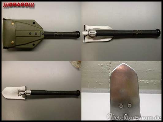

Beitragvon Markus » Di 25. Sep 2012, 07:29
Hallo zusammen,
ich habe mir aus einem Baseballschläger "Holz" und einem US Klapspaten "Dreiecksgriff" dieses Grabungswerkzeug gebaust.
Das Blatt ist beschnitten den Hohlraum des unteren Rohrs ist mit Blei ausgegossen so hat man mehr schmacken beim hauen,
den Griff habe ich runter gedreht so das er paßt.
Gruß aus Köln
Markus

Beitragvon Tobi74 » Do 27. Sep 2012, 14:47
markus der spaten ist Handlich und derpackt bestimt gut zu. denke ich mir :thanks

Beitragvon Markus » Fr 28. Sep 2012, 06:47
Tobi74 hat geschrieben:markus der spaten ist Handlich und derpackt bestimt gut zu. denke ich mir :thanks
Er liegt gut in der Hand und durch das eingegosssene Blei geht er gut durch Wurzeln, er ist so scharf
das man mit ihm sogar kleine Bäume fällen könnte.
Gruß aus Köln
Markus

Beitragvon Guybrush » Fr 28. Sep 2012, 13:55
Finde ich eine gute Idee mit dem Blei ausgießen :thumbup
Gruß Guybrush

Beitragvon Ebinger1 » Fr 28. Sep 2012, 14:27
Ja, das bringt schon einiges mehr an Wucht in den Schlag.
Sag mal Markus, wackelt nicht mit der Zeit die Verschraubung?
Das hatte mich sehr an den herkömmlichen Klappspaten genervt...
Mit meiner Kostruktion kann ich die Hacke problemlos in den Gürtel oder das Tragesystem packen und muss nicht immer wieder die verd... Schraube nachziehen.
Beitragvon Markus » Fr 28. Sep 2012, 16:10
Nein da kann sich nichts lösen, da ja die Achse wo das Blatt
dran befestigt ist mit dem Blei ausgegossen ist und
somit Bombenfest sitzt.
Gruß aus Köln
