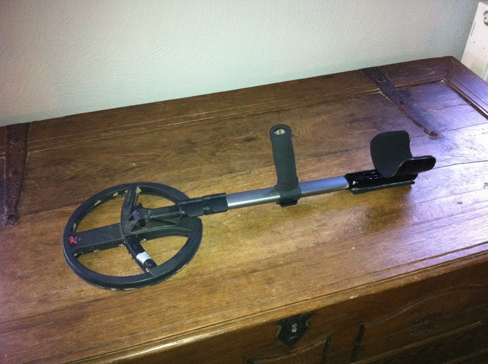

wollte euch nicht mein selbstgebautes Teleskopgestänge vorenthalten.
Teile kosteten unter 60 €.Ist super Stabil und sogar noch kürzer als das Deus Gestänge.
:thumbup
War nur ein Versuch um ein kostengünstiges alternativ Getänge zu finden.
Vorher
nachher
gruss schuko

Beitragvon Ebinger1 » Mo 5. Mär 2012, 23:28
Super gute Idee!
Wie ist es mit dem Gewischt?
Wie hast Du die Spule befstigt?
:thanks

Super! Das originale Gestänge finde ich zu groß. Prima gelöst :thumbup

Beitragvon Schuko » Di 6. Mär 2012, 09:24
Moin Moin @all
Danke für das Lob :-)
Es ist ein paar Gramm leichter wie das deusgestänge.
Die Spule ist am original Unterteil vom deusgestänge.passte mit etwas Schmirgel Arbeit nach 5 min in das Teleskopgestänge.
Gruß Schuko

Beitragvon Poker » Di 6. Mär 2012, 19:30
Schuko hat geschrieben:wollte euch nicht mein selbstgebautes Teleskopgestänge vorenthalten.
Geile Idee, jetzt weiß ich endlich was ich mit meinem 1-Bein Fotostativ machen kann das ich noch nie gebraucht habe, und so kann ich mir sicher auch mehr Platz im Rucksack sparen und den Detektot schneller betriebsbereit bekommen :thanks :thumbup
Fragt sich nur noch wie sich das Material des Teleskopgestänges auf die Signale auswirkt und wie stabil das Teil beim Schwenken bleibt, aber das sehe ich wenns fertig ist ;)

Beitragvon Ebinger1 » Di 6. Mär 2012, 20:07
Hallo Schuko,
wo hast Du das Griffteil her?
So was suche ich schon eine ganze Weile...
:thanks
Beitragvon Schuko » Di 6. Mär 2012, 20:56
@ Andy ...bei meinem Selbstbau hab ich das Unterteil vom deusgestänge genommen.es ist aus GfK und passte nach kurzem Schleifen mit Schleifpapier wunderbar.Wie es jetzt mit dem original Alu Teil sich verhält kann ich jetzt nicht beantworten .
@ebinger...das griffstück ist ein edelstahlrohr Durchmesser 20 mm.ich hab's im Schraubstock unten ganz zusammen gedrückt und dann ein Blech t=2 mm und ca 40 mm lang angeschweisst( Wig).wenn du beim Stativ genau auf den losen klemmhalter schaust,dann sieht man das da ein dünnes Blech ds man trapezförmig angeschliffen hat,einfach reinschieben kann und somit ist der griff fest.hab zusätzlich noch industrie sekundenkleber vor dem zusammenschieben auf die gesamte Fläche verteilt.der griff sitzt bombenfest und bewegt sich beim schwenken überhaupt nicht.
Hab dann noch einen moosgummi Fahrrad griff aufgezogen und fertig war das Ding .
Gruß Schuko

Beitragvon Poker » Di 6. Mär 2012, 21:43
@ebinger: Möglicherweise wirst du auch im Fahrradhandel fündig, such mal nach Barends, zum Beispiel hier:
http://www.fahrrad.de/fahrradteile/lenk ... rends.html
