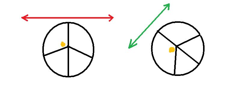

Gestern habe ich etwas mit dem Déus und der 9" Standard experimentiert, dabei ist mir so einiges aufgefallen. Sicherlich ist euch beiden (Markus & Adebar) diese Eigenart bekannt, weil es eigentlich alle Detektorspulen betrifft, ich schreibs aber trotzdem weils doch interessant ist....
....ich habe also eine 50Cent Münze per Ingotest in den Boden eingebracht und gemessen, verstellt, probiert usw. dabei erkennt der Déus bei sens 95, 11,7khz, react.1,silencer-1 die Münze auf 21cm, bei 22cm ist der Ton "fast" weg bzw. sehr leise....
...aber jetzt kommts, wenn ich Spule nicht mehr parallel zur Münze (zum Rohr) schwenke sondern die Spule um exakt 45° verdrehe und dann schwenke (siehe Skizze) kommt die 50Cent Münze nochmals dermaßen laut rein das es eine Freude ist, da waren gut noch 2cm /+ mehr drin...also 24cm.
Bevor ich es vergesse, verdreht man die Spule um weitere 45°, ist das Signal wieder komplett weg ! :lol:

Beitragvon Adebar » So 14. Jul 2013, 07:38
ich muß gestehen, daß mir das noch nicht aufgefallen ist.
Aber bist Du absolut sicher, daß die Münze plan und waagerecht zur Erdoberfläche war?
Hintergrund: ist sie etwas schräg, könnte ich mir vorstellen, daß das Magnetfeld unterschiedlich reflektiert wird. Das kann dann auch dazu führen, daß man am Objekt vorbeigräbt, weil durch die Reflektion die Mitte verfehlt wird.
Zu den Einstellungen schreibe ich im anderen Beitrag noch etwas.
Grüße,
Adebar

Beitragvon Hr.Kaleu » So 14. Jul 2013, 11:20
Hallo Adebar,
an meinem Messstock ist vorne ein Stück Holz angeleimt das den 45° Winkel des Rohres kompensieren sollte, ist aber sicherlich nicht 100% waagerecht und variert vielleicht um ein paar Grad. Ob die 2-3 ° jetzt wirklich ausschlaggebend sind kann ich jetzt nicht sagen, aber möglich wäre es natürlich.
