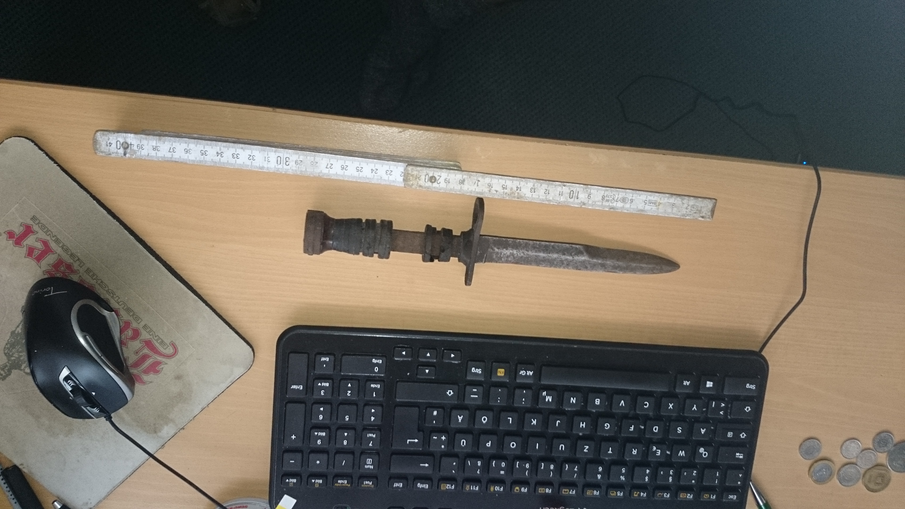

Beitragvon Görsche » Di 18. Mär 2014, 13:51
Habe heute von meinem Onkel ein Bajonett bekommen zumindest was noch ürbig ist kann mir das jemand bestimmen

Beitragvon Ebinger1 » Di 18. Mär 2014, 15:11
Mit ein wenig Zeit kannst Du das Teil restaurieren...
Die Griffplatte hinten ist genietet. Einfach aufschleifen, abnehmen, dann kannst Du die Lederscheiben des Griffs abziehen.
Anschl. kannst Du aus Kernleder neue Platten in Übergröße schneiden, mittig lochen und die fehlenden Teile ergänzen. Diese schibst Du dann über die Griffstange und nietest Die Platte wieder auf.
Danach kannst Du die neuen Platten auf das Maß der noch vorhandenen Platten schleifen.
Im letzten Schritt wird der Griff dann mehrmals eingeölt.
Die Klinge würde ich nur vorsichtig entrosten und ebenfalls ölen.
Beitragvon Görsche » Di 18. Mär 2014, 17:04
Die Gummi Ringe waren nicht mehr zu retten und brüchig die habe ich weggehauen ich bau mir jetzt 2 schöne griffschalen aus Kirschholz ich stells rein wenns fertig ist

Beitragvon Ebinger1 » Di 18. Mär 2014, 19:47
Ich glaube die "Griffringe sindm wie beim alten Kampfmesser der Marines aúch, aus Leder.
